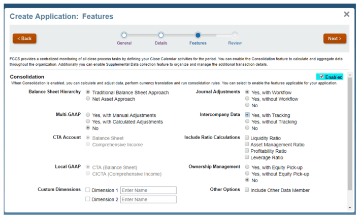

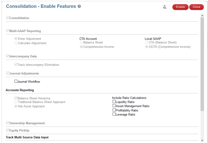

Como Ativar a Seleção do Patrimônio Líquido
Para usar o recurso Coleta do Patrimônio Líquido, você deverá ativá-lo usando um destes de métodos:
Nota:
Você só poderá ativar a Coleta do Patrimônio Líquido se o recurso Gerenciamento de Propriedade estiver ativado.
Alterações de Metadados para Coleta do Patrimônio Líquido
Habilitar a Coleta do Patrimônio Líquido criará os metadados necessários. Depois de ativados, os metadados da Coleta do Patrimônio Líquido não poderão ser removidos subsequentemente.

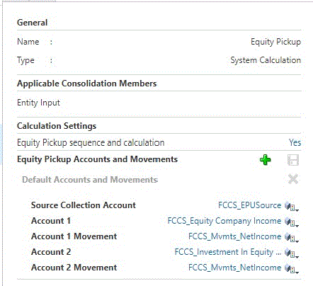

Quando habilitada, uma configuração única de conjunto de regras do sistema da EPU será criada com o nome Contas e Movimentos Padrão. O conjunto de regras inclui:

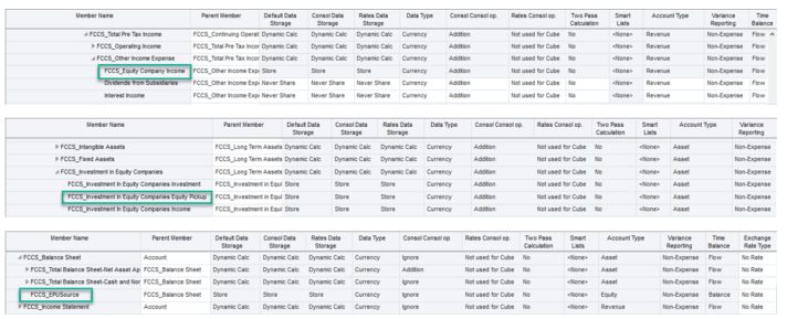

  • Conta da Coleta de Origem: FCCS_EPUSource
  • Conta 1: FCCS_Equity Company Income
  • Movimentação da Conta 1: FCCS_Mvmts_NetIncome
  • Conta 2: FCCS_Investment in Equity Companies EPU
  • Movimentação da Conta 2: FCCS_Mvmts_NetIncome
Todas as cinco entradas de membros de metadados podem ser alteradas nas entradas padrão. Todas as contas selecionadas devem ser contas do tipo de moeda de nível 0 não dinâmico. Conta 1 e Conta 2 não podem ser a mesma conta. Os dois membros da Movimentação devem ser de nível 0 e descendentes de FCCS_Mvmts_Subtotal.
Após modificar quaisquer entradas, clique no ícone Salvar.

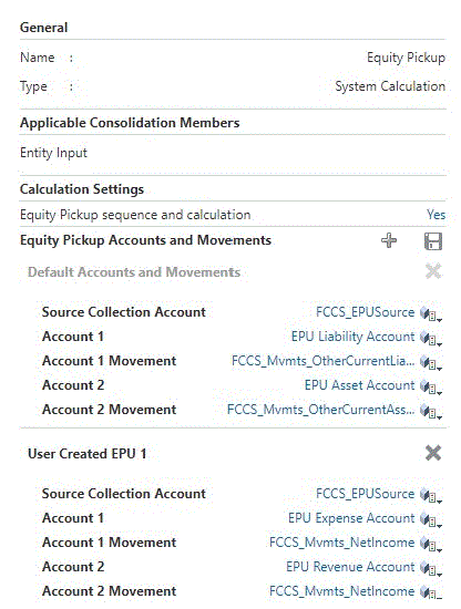

Além de modificar a configuração do conjunto de regras padrão, conjuntos adicionais de configurações de regras do sistema podem ser adicionadas. Para adicionar um conjunto de regras, clique no ícone Adicionar (+).
Insira o nome do conjunto de regras. O nome deve ser diferente de todos os outros nomes de conjuntos de regras do sistema da EPU.
Selecione as Contas de Coleta de Origem. Pode ser a mesma conta de coleta de origem das outras configurações de regras do sistema.
Selecione as duas contas e membros de Movimentação para a segunda configuração de conjunto de regras do sistema. As mesmas Contas e Movimentações podem ser usadas em cada conjunto de regras, mas cada conjunto de regras deve ter contas diferentes para Conta 1 e Conta 2.
Não se esqueça de salvar os conjuntos de regras após efetuar as alterações.
Para excluir um conjunto de regras, selecione o ícone X à direita do nome do conjunto de regras.

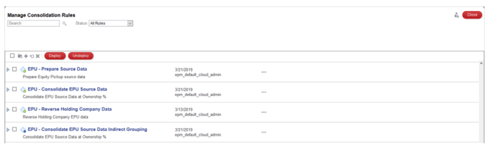

Os conjuntos de regras de consolidação pré-implantados determinarão:
  • O conjunto de dados de origem que é usado para gerar os resultados de EPU contabilizados para cada empresa controladora
  • Como os resultados de EPU serão identificados (todas as empresas proprietárias direta/indiretamente serão identificadas separadamente ou empresas proprietárias indiretamente serão agrupadas dentro de empresas proprietárias diretamente)
  • Se os resultados de EPU devem ser contabilizados para um único membro em cada dimensão Personalizada criada pelo usuário (se houver) ou em uma base de membro a membro de nível 0
Os quatro conjuntos de regras de consolidação pré-implantados fornecem as seguintes opções:

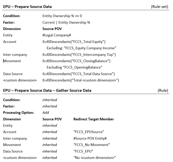

EPU – Preparar Origem de Dados
Preparação da Origem de Dados de EPU
Esse conjunto de regras pré-implantado reúne dados de origem da empresa proprietária para o Patrimônio Líquido Total, exceto Renda da Empresa de Patrimônio Líquido.
Para cada dimensão personalizada criada pelo cliente, combina todos os dados de nível 0 em um único membro "Sem <custom>" para o relatório subsequente.
Esse conjunto de regras pode ser copiado e, se necessário, a cópia poderá ser modificada e implantada. (Para obter mais detalhes sobre cópia e modificação de conjuntos de regras, consulte Gerenciamento de Regras e Conjuntos de Regras de Consolidação). Por exemplo, se for necessário reportar os dados separadamente para todos os membros de nível 0 de uma dimensão personalizada específica do aplicativo, então essa dimensão deverá ser removida do Escopo do conjunto de regras copiados. Os dados de EPU serão, então, processados para cada membro dessa dimensão, em vez de serem agrupados em um único membro. Saiba que isso pode impactar o desempenho do aplicativo.
Se o conjunto de regras do sistema da EPU padrão foi modificado, ou conjuntos de regras do sistema da EPU adicionais foram adicionados, deve haver um conjunto de regras de consolidação Preparar Origem de Dados implantado para cada Conta de Coleta de Origem exclusiva. Em cada regra Preparar Origem de Dados, a Conta de Coleta de Origem é especificada como o campo Redirecionar Membro de Destino para a dimensão da Conta.
Conjuntos de regras de consolidação adicionais criados por meio da cópia de conjuntos de regras pré-implantados (com regras) e depois modificando o novo conjunto de regras ou as novas regras. O conjunto de regras pré-implantado não pode ser modificado, mas pode ter a sua implantação cancelada se substituído por novos conjuntos de regras.

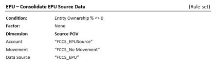

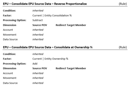

EPU – Consolidar Origem de Dados de EPU
EPU - Consolidar Dados de Origem
EPU - Consolidar Origem (parte 2)
Esse conjunto de regras pré-implantado consolida os dados de origem que foram reunidos inicialmente pelo primeiro conjunto de regras na Propriedade % e identifica a origem da empresa jurídica proprietária direta ou indiretamente de origem da qual os dados são derivados
A empresa jurídica é identificada pelo membro Intercompanhia usado durante a consolidação dos dados.
Note que todas as empresas jurídicas deverão, portanto, ser identificadas como ICP_Entity_Yes na dimensão Entidade para que um membro base correspondente seja criado na dimensão Intercompanhia.
Se o conjunto de regras do sistema da EPU padrão foi modificado, ou conjuntos de regras do sistema da EPU adicionais foram adicionados, deve haver um conjunto de regras de consolidação Consolidar Dados de Origem da EPU implantado para cada Conta de Coleta de Origem exclusiva. Em cada conjunto de regras Consolidar Dados de Origem da EPU, o PDV de Origem para membros de Conta, Movimentação e Dados devem ser iguais àqueles especificados como os campos Redirecionar Membro de Destino no conjunto de regras Preparar Origem de Dados.

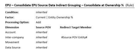

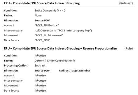

EPU – Consolidar Agrupamento Indireto de Dados de Origem de EPU
EPU - Agrupamento Indireto
EPU - Agrupamento Indireto (parte 2)
Esse conjunto de regras pré-implantado consolida os dados de origem que foram reunidos inicialmente pelo primeiro conjunto de regras na Propriedade % e identifica a origem da empresa jurídica proprietária diretamente de origem da qual os dados são derivados
Note que todas as empresas jurídicas e todas as entidades pai deverão, portanto, ser identificadas como ICP_Entity_Yes na dimensão Entidade para que um membro base correspondente seja criado na dimensão Intercompanhia.
Deve ser implantado o conjunto de regras EPU – Consolidar Dados de Origem ou o conjunto de regras EPU – Consolidar Agrupamento Indireto de Dados de Origem, mas não os dois.

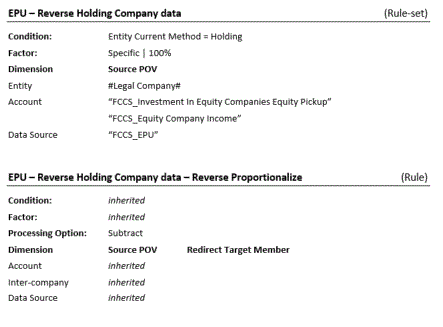

EPU – Reverter Dados da Empresa Controladora
EPU - Reverter Controladora
Esse conjunto de regras reverte os resultados da Coleta de Patrimônio Líquido contabilizados para a empresa controladora quando é feita a consolidação para seu pai.
O membro pai representa os resultados consolidados da empresa controladora. O investimento em subsidiárias é registrado por diferentes métodos e cálculos nas instruções consolidadas em relação aos usados nos resultados da empresa (controladora) jurídica.
O conjunto de regras Dados de Reversão da Empresa Controladora será aplicado a quaisquer movimentos nos quais a regra do sistema tenha gravado dados.
Se o conjunto de regras do sistema da EPU padrão foi modificado, ou conjuntos de regras do sistema da EPU adicionais foram adicionados, cada entrada de Conta 1 e Conta 2 nos conjuntos de regras do sistema deve ser incluída em um conjunto de regras de consolidação Dados de Reversão da Empresa Controladora.
