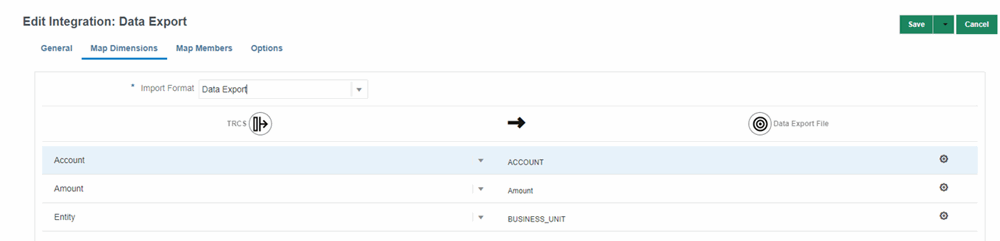

  • Se Período for mostrado como uma dimensão em Integração de Dados, Dimensões de Mapeamento, remova-o.
    Editar Integração: Exportação de Dados

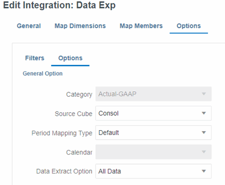

  • Especifique a Opção de extração de dados em Definição de Opções de Integração Direta. É provável que haja mais membros da dimensão Esparsa calculados dinamicamente em aplicativos DSO do que em aplicativos não Híbridos. Isso ocorre em parte porque todos os membros pais são configurados como Cálculo Dinâmico no DSO. É importante observar que a dimensão da conta é Esparsa em aplicativos DSO, o que cria o potencial para muitos membros da Conta pai de Cálculo Dinâmico. Ao exportar dados de um aplicativo DSO, é possível exportar membros de Cálculo Dinâmico de dimensões Esparsas selecionando Todos os Dados como a Opção de Extração de Dados. Consulte Definição de Opções de Integração Direta em Administração da Integração de Dados. Todos os Dados permite exportar membros armazenados e de Cálculo Dinâmico de qualquer dimensão.
    A opção Todos os Dados tem o potencial de gerar grandes conjuntos de dados e levar muito tempo se não for restrita pela dimensão Filtros. Consulte Definição de Filtros em Administração da Integração de Dados. Por exemplo, todas as dimensões, exceto Período e Ano, têm filtros especificados abaixo, garantindo que a exportação seja restrita apenas às interseções necessárias.
    Editar Filtros de Integração
    Por exemplo, se você não especificar um filtro na dimensão Conta, o sistema tentará recuperar os dados de cada membro da dimensão Conta, incluindo os pais.
    Use as opções Apenas Dados Armazenados ou Dados Armazenados e Calculados Dinâmicos (somente Denso) (consulte: Definição de Opções de Integração Direta em Administração da Integração de Dados) se não precisar exportar membros calculados dinamicamente de dimensões Esparsas.
