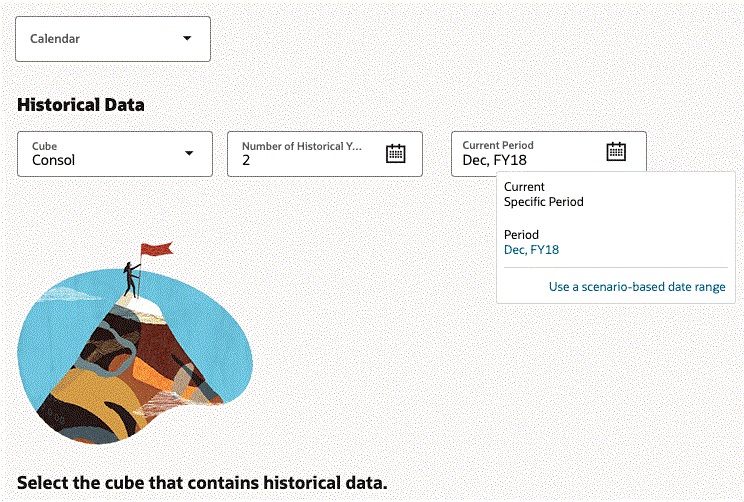

  5. Na página Selecionar Calendário, selecione um calendário para usar e clique em Avançar. Ao selecionar um calendário, a seção Dados Históricos será preenchida com detalhes do calendário selecionado.
    Se você não selecionar um calendário, poderá selecionar essas opções por conta própria.

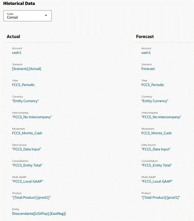

  6. Na página Definir Fatia, defina a fatia de dados a ser analisada para dados históricos (Real e Previsão) e futuros e depois clique em Próximo.
    Definir Fatia para Insight de Variação
    Para ver considerações sobre como usar membros pai de cálculo dinâmico na definição de fatia, consulte Uso de Membros de Cálculo Dinâmico no Insights.

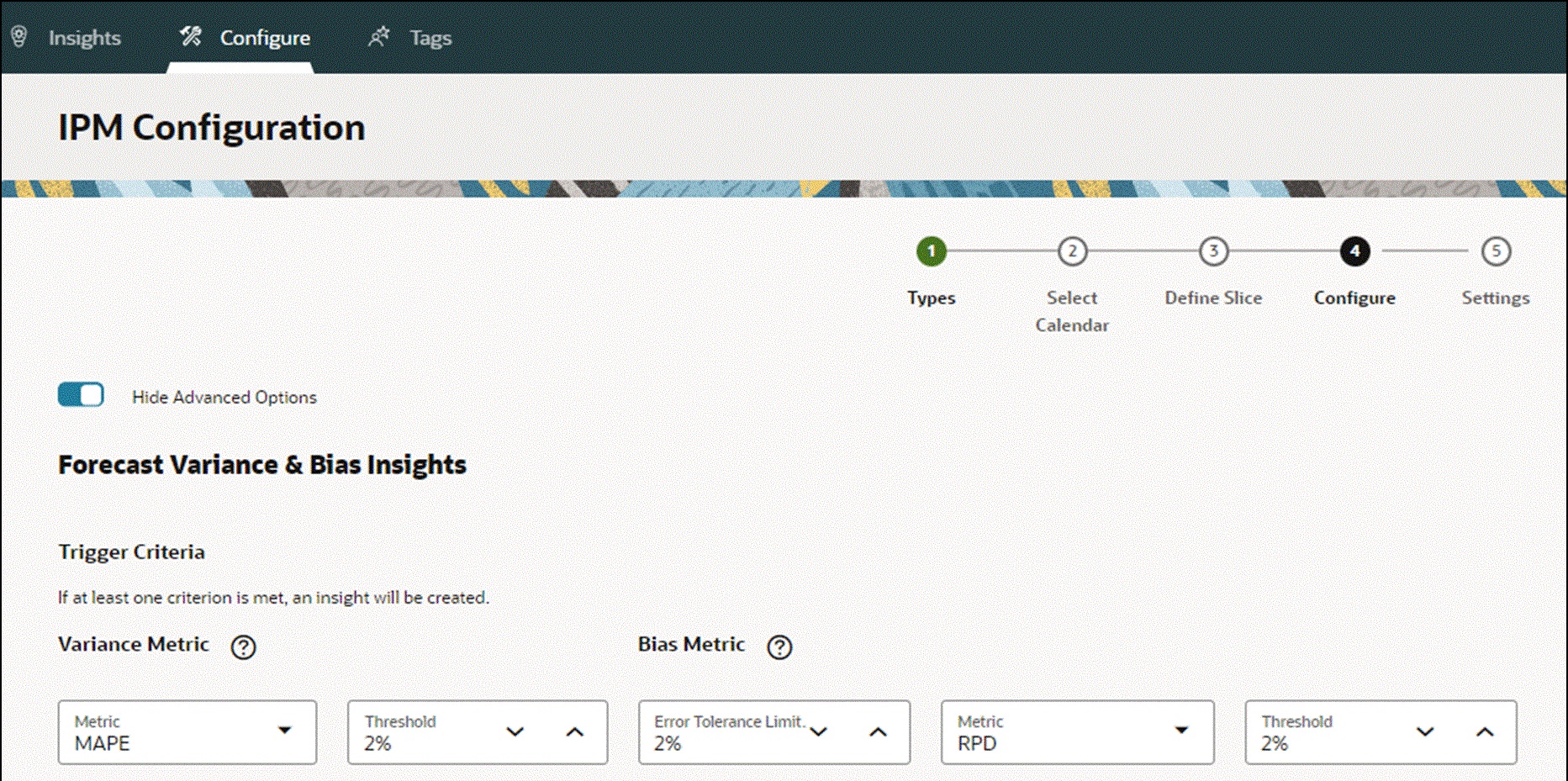

  7. Na página Configurar, configure os insights definindo a tolerância de erro e os limites para os insights. Em seguida, clique em Próximo. O Configurador do IPM seleciona métricas padrão para análise.
    • Variação de Previsão e Insights do Bias: Selecione um percentual de tolerância de erro, o qual define a variação de percentual entre previsões históricas enviadas pelos planejadores e valores reais que estão dentro do intervalo aceitável. Se a variação do percentual cruzar o limite de tolerância de erro, ele será considerado para cálculo do bias.
      Por exemplo, se você inserir 0,05, qualquer diferença igual ou superior a 5% entre previsões históricas e dados reais históricos será considerada uma variação significativa (e considerada como super ou subprevisão) e disparará um insight.
      Você pode selecionar ou modificar a métrica e o limite de desvio na página Opções Avançadas. Consulte Definições de Mais Configurações do Insights.
      É gerado um insight quando o desvio ou o bias ultrapassa o limite especificado.
      Configurar Insight de Tendências e Variação de Previsão
    • Insights de Anomalia: Selecione se deseja incluir eventos no cálculo de insights.
      Selecione um limite, que define o limite aceitável para o valor de Z-score (o desvio padrão da média dos valores). Qualquer valor que seja muito distante de zero (o limite geralmente é um Z-score de 3 ou -3) deve ser considerado como outlier.
      É gerado um insight quando o a métrica de detecção de outlier especificada ultrapassa o limite especificado.
      Por exemplo, se você inseriu 3, tudo o que fosse um desvio padrão igual ou superior a três em relação à média seria considerado outlier e dispararia um insight.
    Se você quiser configurar opções adicionais, como selecionar as métricas para serem usadas, clique em Mostrar Opções Avançadas. Consulte Definições de Mais Configurações do Insights.
