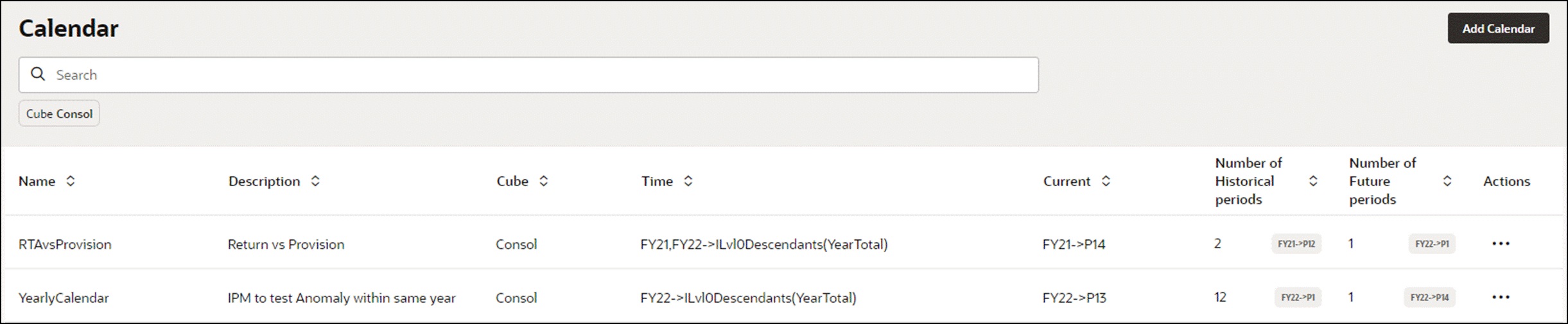

Definição de Calendários
Um calendário define o escopo e o intervalo da série temporal para os cubos selecionados. Por exemplo: você pode criar um calendário diário, um calendário semanal e um calendário alternativo. Você pode querer criar um calendário para uma entidade específica, pois nem todos os eventos são aplicáveis a todas as entidades. Por exemplo: Diwali se aplica à região da APAC e Dia de Ação de Graças à América do Norte. Sendo assim, você pode criar um calendário da APAC com os seus próprios eventos e um calendário da América do Norte com os seus próprios eventos.
Você pode usar calendários para estabelecer rapidamente o período de tempo para definições de insights, ou usar calendários com eventos.
Para definir calendários:
  1. Na guia Calendário, clique em Adicionar Calendário.
  2. Insira um nome e uma descrição para o calendário.
  3. Selecione os cubos aos quais o calendário se aplica na coluna Cubo.
  4. Especifique a definição do tempo para o calendário selecionando o ano e o período para o início do calendário na coluna Tempo. Você pode selecionar membros específicos ou usar variáveis de substituição.
    Tempo inclui toda a faixa de períodos históricos e futuros necessários para as previsões.
  5. Especifique o início do período de previsão na coluna Atual. O período anterior é o término dos dados históricos. Você pode selecionar variáveis de substituição para que a previsão selecione o período e o ano com base na configuração da variável de substituição. Isso garante que você não precise alterar o calendário todo mês.
  6. Informe o Número de Períodos Históricos e o Número de Períodos Futuros.
    O número de períodos históricos e o número de períodos futuros que você inserir devem resultar em seleções de membros que estejam dentro do intervalo definido para o calendário. Por exemplo, se o intervalo do calendário for definido como de FY20 a FY25, Lev0Descendants(YearTotal), e o período atual for definido como Jan->FY24, o número máximo de períodos históricos que você pode inserir será 48 (4 anos). Qualquer número maior que 48 resultará em um erro. Da mesma forma, o número máximo de períodos futuros que você pode inserir é 24 (2 anos). Qualquer número superior a 24 resultará em erro, porque o mês de janeiro do ano fiscal 26 (Jan FY26) ou posterior não faz parte do intervalo do calendário.

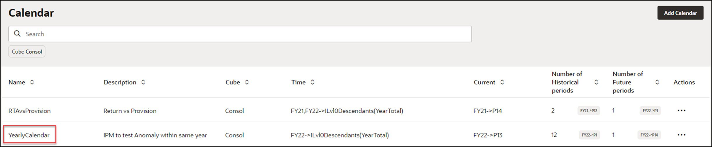

Edição de Calendários
Para editar um calendário, na lista Calendário , clique duas vezes na linha com o calendário que deseja editar para tornar as opções editáveis. Faça as alterações necessárias e clique em Salvar Ícone Salvar. Para descartar as alterações, clique em Cancelar Ícone Cancelar.
Por exemplo, você pode alterar o Número de Períodos Históricos e o Número de Períodos Futuros.
Como alternativa, clique no menu Ações ao lado de um calendário e selecione Editar ou Excluir.
Para excluir um calendário, na lista Calendário, clique em Ações Ações ao lado do calendário que deseja excluir e clique em Excluir Calendário.
