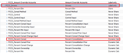

Além disso, a propriedade Data Storage do membro "FCCS_Percent Consol" existente será alterada de "Store" para "Dynamic Calc". Esta conta será calculada dinamicamente com base nas informações de Propriedade inseridas.

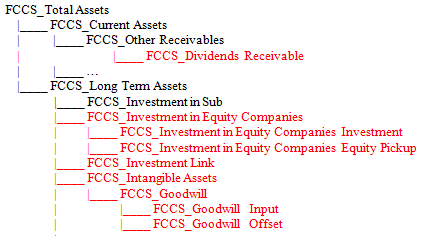

A hierarquia FCCS_Total Assets atualizada é mostrada abaixo com essas contas adicionais:
FCCS_Dividends Receivable
FCCS_Investment in Equity Companies
FCCS_Investment in Equity Companies Investment
FCCS_Investment in Equity Companies Equity Pickup
FCCS_Investment Link
FCCS_Intangible Assets
FCCS_Goodwill
FCCS_Goodwill Input
FCCS_Goodwill Offset

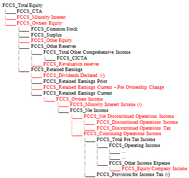

A hierarquia FCCS_Total Equity atualizada é mostrada abaixo com essas contas adicionais:
FCCS_Minority Interest
FCCS_Owners Equity
FCCS_Other Equity
FCCS_Revaluation Reserves
FCCS_Dividends Declared
FCCS_Retained Earnings Current - Pre-Ownership Change
FCCS_Owners Income
Renda de Participação Minoritária do FCCS
FCCS_Net Discontinued Operations Income
FCCS_Discontinued Operations Income
FCCS_Discontinued Operations Tax
FCCS_Continuing Operations Income
FCCS_Equity Company Income
A hierarquia FCCS_Drivers atualizada é mostrada abaixo com essas contas adicionais:
FCCS_Percent Elim
FCCS_Consol Method
FCCS_Control
FCCS_Control Input
FCCS_Consol Method Input
FCCS_Percent Consol Input
FCCS_Percent Ownership Input
FCCS_Percent Min Input
FCCS_Percent Consol Prior Input
FCCS_Percent Consol Change Input
FCCS_Percent Consol- Propriedade alterada para Dynamic Calc
FCCS_Percent Owners
FCCS_Percent Min

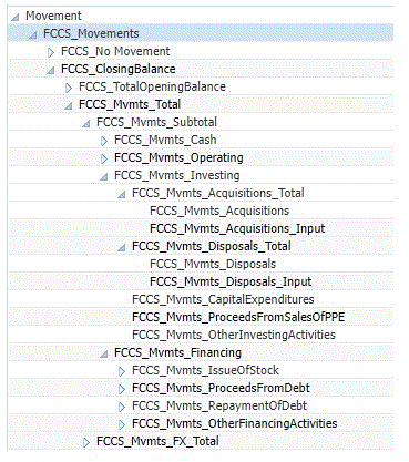

Alterações do Membro Movimento
Esses novos membros Movimento implantados serão adicionados para suportar regras de consolidação para gerenciamento de propriedade:
FCCS_Mvmts_Acquisitions_Total
FCCS_Mvmts_Acquisitions_Input
FCCS_Mvmts_Disposals_Total
FCCS__Mvmts_Disposals_Input

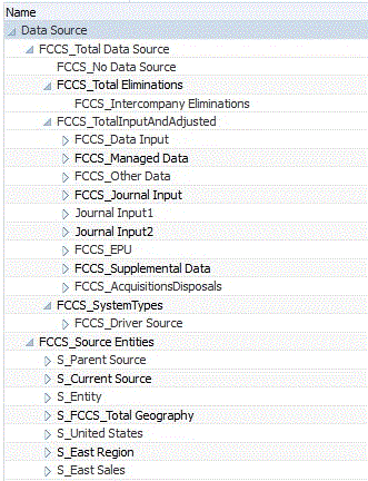

Alterações do Membro Origem de Dados
Estes novos membros Origem de Dados implantados serão adicionados:
FCCS_Total Eliminations é adicionado como um subtotal para FCCS_Intercompany Eliminations mais membros de eliminação criados pelo usuário a serem usados em regras Consolidação Configurável, e FCCS_Partner Eliminations será adicionado se as Eliminações de Parceiros estiverem habilitadas.
Antes da versão 23.04, Eliminações e Ajustes de Propriedade calculados pelo sistema (Aquisições, Alienações, Ajustes de Eliminação da Entidade e Ajustes de Proporção da Entidade) eram gravados em FCCS_Intercompany Eliminations.
A partir da versão 23.04, essas entradas do sistema continuarão sendo gravadas em FCCS_Intercompany Eliminations quando a variável de substituição EnableNewAcqDisp estiver definida como Falsa ou não existir. A capacidade de continuar usando FCCS_Intercompany Eliminations em Eliminações e Ajustes calculados pelo sistema será removida em uma versão posterior.
FCCS_AcquisitionsDisposals é usado para capturar Ajustes e Eliminações de Propriedade do Sistema (Aquisições, Alienações, Ajustes de Eliminação da Entidade, Ajustes de Proporção da Entidade) gerados pelo sistema. Este membro será usado a partir da versão 23.04, quando a variável de substituição EnableNewAcqDisp for definida como Verdadeira. Essa variável de substituição será removida em uma versão posterior, e esse membro da origem de dados será o único no qual as eliminações e os ajustes do sistema serão gravados. Este membro só se destina ao uso pelo sistema, logo, os dados só podem ser preenchidos por cálculos do sistema, e não por regras ou uma entrada de dados (carregados, inseridos manualmente ou lançados).
FCCS_AcquisitionsDisposals está no subtotal FCCS_TotalInputandAdjusted, e não em FCCS_Total Eliminations, para garantir que todos os valores associados a aquisições e alienações sejam eliminados no processo Eliminações Intercompanhia do sistema. As Eliminações Intercompanhia do Sistema só são aplicadas a membros de nível zero que estejam em FCCS_TotalInputandAdjusted e não incluem valores de membros em FCCS_Total Eliminations. Sem essa alteração, é possível que surja uma situação na qual aquisições e alienações possam ser geradas, antes da conversão e, em seguida, da eliminação. É possível que a entrada FX no membro FCCS_Intercompany Eliminations não seja eliminada simultaneamente ao ponto de dados correspondente em FCCS_TotalInputandAdjusted.
A hierarquia FCCS_Source Entities será usada pelo sistema no Gerenciamento de Propriedade.
A hierarquia de FCCS_Total Data Source é mostrada abaixo com esses membros adicionais:
Hierarquia de FCCS_Source Entities
S_Parent Source
S_Current Source
S_Entity
S_FCCS_Total Geography
