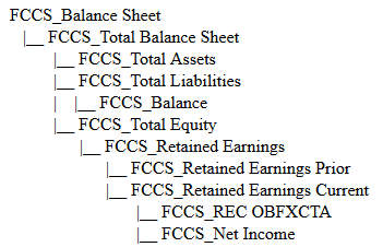

Reorganização de Membros de Conta Pré-Implantados
O Financial Consolidation and Close tem uma estrutura pré-implantada de Balanço Geral e Declaração de Renda que consiste em aproximadamente 60 contas (pais e base). É possível alterar a estrutura da hierarquia pré-implantada e adicionar membros pai e base extras de acordo com os seus requisitos.
Aplicam-se as seguintes diretrizes:
  • Os nomes do membro das contas pré-implantadas não podem ser alterados, mas os aliases podem. Uma tabela de aliases adicionais pode ser incluída para uma descrição de conta separada. Os dados podem ser carregados, exibidos e pesquisados (em um seletor de membros) por alias, bem como por nome do membro.
  • Várias hierarquias alternativas podem ser criadas para diferentes necessidades de relatório. Essas hierarquias alternativas devem incluir todos os membros base na hierarquia primária, mas podem, de alguma forma, ser organizadas de maneira diferente.
  • Esteja ciente de que vários cálculos pré-implantados e do sistema serão perdidos se a hierarquia da conta pré-implantada for ignorada. Muitos cálculos que dependem da estrutura de conta foram incorporados ao sistema. No mínimo, os seguintes cálculos dependem dos membros de conta pré-implantados e são aplicados a eles:

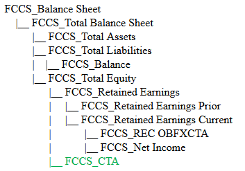

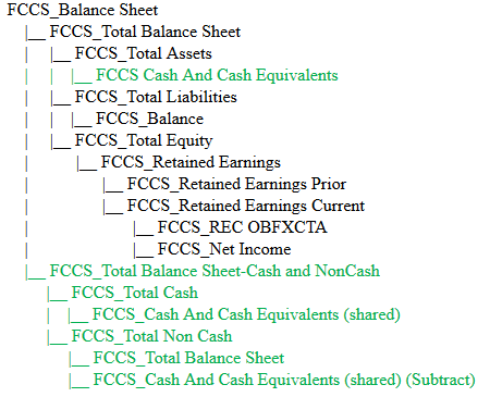

Membros Básicos do Balanço Geral Obrigatórios
Se estiver criando um aplicativo de Dimensão Estendida, você poderá selecionar a opção Relatório de Conta Básico durante a criação do aplicativo. Essa opção fornece uma hierarquia simplificada do conjunto mínimo obrigatório de membros da dimensão Conta e Movimento com base em recursos habilitados e um conjunto mínimo de formulários pré-implantado.
Membros Iniciais Obrigatórios da Conta do Balanço Geral
Contas básicas

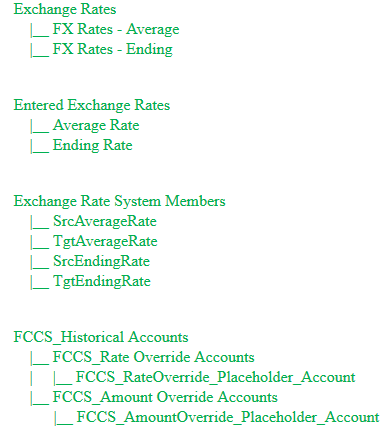

Membros da Conta de Balanço Geral com Várias Moedas Ativadas
Se você ativar a opção Várias Moedas, o sistema adicionará essas hierarquias relacionadas às moedas.
Contas com Várias Moedas Ativadas

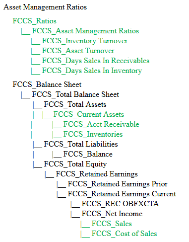

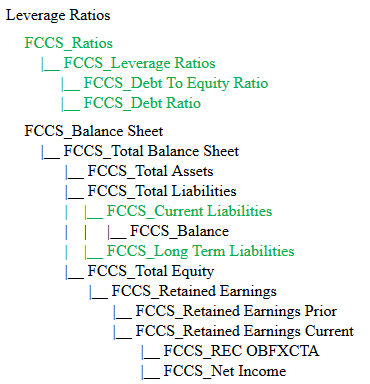

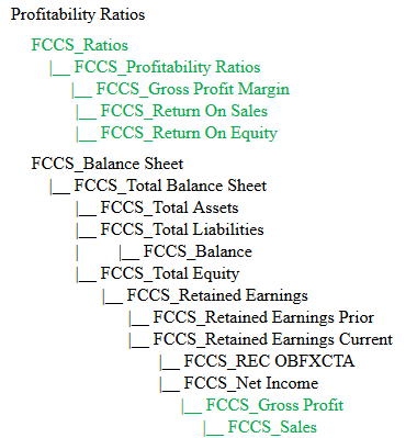

Contas de Balanço Geral com Proporções Ativadas
Se você ativar a opção Proporções, o sistema adicionará as hierarquias Proporção e as contas de origem relacionadas, dependendo de quais opções Proporção estiverem selecionadas.
Taxas de Liquidez
Contas com Taxas de Ativo
Contas com Taxas de Rentabilidade
Contas com Taxas de Aproveitamento

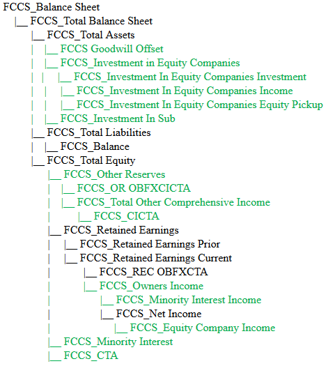

Contas de Balanço Geral com as opções Dados Intercompanhias com Rastreamento e Gerenciamento de Propriedade Ativadas
Se você ativar a opção Dados Intercompanhias com Rastreamento, opções adicionais como Gerenciamento de Propriedade passarão a estar disponíveis. Se você ativar o Gerenciamento de Propriedade, o sistema adicionará as contas de Gerenciamento de Propriedade e as contas CTA/CICTA, caso elas ainda não tenham sido adicionadas. Em seguida, adicionará as contas Driver.
Contas com Gerenciamento de Propriedade
Contas com Drivers de Gerenciamento de Propriedade

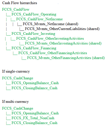

Relatório de Contas Básicas - Opção de Fluxo de Caixa Indireto
Para a opção Relatório de Contas Básicas, se você ativar a opção Fluxo de Caixa Indireto, o sistema adicionará as contas de Fluxo de Caixa e a hierarquia Fluxo de Caixa adicional.
Membros Básicos de Fluxo de Caixa

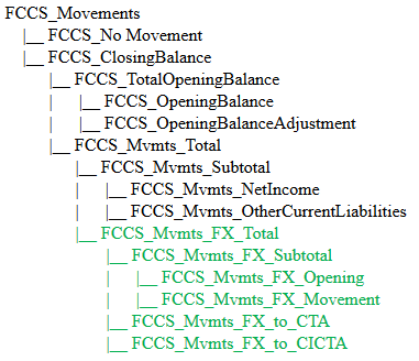

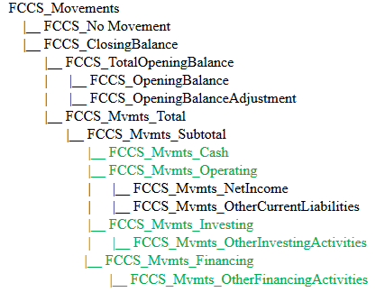

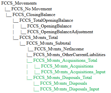

Membros Iniciais Obrigatórios de Movimento
Membros Movimento Básicos
Observe que são criados dois movimentos base (nível 0), além da hierarquia Saldo Inicial. Você pode adicionar quaisquer movimentos base, conforme necessário.
Membros Movimento com Várias Moedas Ativadas
Se você ativar a opção Várias Moedas, o sistema adicionará os membros relacionados da taxa de câmbio.

Membros Movimento com Fluxo de Caixa Indireto Ativado
Para a opção Relatório de Contas Básicas, se você ativar a opção Fluxo de Caixa Indireto, o sistema adicionará as hierarquias Fluxo de Caixa na hierarquia Saldo de Fechamento.

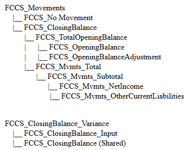

Hierarquia de Entrada do Saldo de Fechamento
Com a hierarquia pré-implantada de Entrada do Saldo de Fechamento, você pode carregar ou inserir dados do Saldo de Fechamento e compará-los com o Saldo de Fechamento derivado.
Os dados do Saldo de Fechamento podem ser carregados no membro FCCS_ClosingBalance_Input da dimensão Movimento. A finalidade de carregar dados no membro Movimento é identificar qualquer discrepância entre a agregação do Saldo Inicial mais movimentos periódicos ao membro Saldo de Fechamento pai e o valor do saldo de fechamento necessário na moeda da entidade. A Entrada do Saldo de Fechamento não é convertida nem consolidada. No entanto, esse membro pode ser usado em um nível de entrada de dados em um formulário de entrada de dados para comparação com o membro Saldo de Fechamento agregado, assim como pode ser usado nas regras de Cálculo Configurável para preencher um membro Movimento padrão com a diferença entre o saldo de fechamento atual e exigido (por exemplo, <movimento padrão> = Entrada do Saldo de Fechamento - Saldo de Fechamento + <movimento padrão>). A Entrada do Saldo de Fechamento pode ser carregada em FCCS_Periodic ou em FCCS_YTD_Input, mas no fim será armazenada em FCCS_Periodic, de onde devem ser originados todos os cálculos. FCCS_ClosingBalance_Input é um membro Movimento de saldo em data específica, o que significa que seja qual for o valor armazenado em FCCS_Periodic será o mesmo que será recuperado de FCCS_QTD, FCCS_HYTD e FCCS_YTD. Se precisar que os dados sejam agregados com o tempo, esse membro Movimento não deverá ser usado.
FCCS_ClosingBalance_Variance é um membro pai. Os filhos de FCCS_ClosingBalance_Variance são FCCS_ClosingBalance_Input e FCCS_ClosingBalance(Shared).
Observe que FCCS_ClosingBalance_Input não serve para validar dados de origem e dados calculados pelo sistema para contas de Lucros e Perdas.

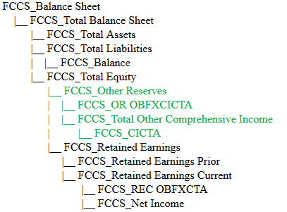

Contas CTA e CICTA
Ajuste Acumulado de Conversão (CTA - Cumulative Translation Adjustment)
Por padrão, o sistema permite que você capture informações da Taxa de Câmbio em uma conta de CTA separada para todas as contas históricas. Este membro de CTA representa os ajustes totais de CTA. A lógica de cálculo está incluída no script de consolidação para o redirecionamento FX das contas históricas de origem para a conta CTA. Com uma conta CTA, todos os resultados de cálculos FX-CTA são acumulados unicamente na conta CTA. A conta CTA é parte do Patrimônio Líquido do Proprietário no Balanço Geral para fins de geração de relatórios de US-GAAP.
Nota:
Membros FCCS_CTA são reservados para cálculos e é recomendado que você não contabilize diários diretamente nesses membros.
Conta de Ajuste Acumulado de Conversão da Renda Integral (CICTA, Comprehensive Income Cumulative Translation)
Você pode selecionar para captar ajustes de CTA em uma única conta CTA de Renda Integral (CICTA) como parte da Declaração de Renda Integral para fins de geração de relatórios de IFRS. Esta conta se agrega à conta Outras Reservas do balanço geral.
Talvez você queira reportar ajustes históricos FX em uma conta e uma seção diferente das declarações financeiras. Ela poderia ser uma conta apresentada como parte de Declaração de Renda, e se agregar a Receita Líquida e depois a Ganhos Retidos Atuais. A conta implantada FCCS_CICTA inclui uma configuração opcional de Conta de Redirecionamento CICTA. Por padrão, se CICTA for o método selecionado, o cálculo FX das contas históricas é gravado na conta FCCS_CICTA. Se você selecionar uma conta de destino diferente inserindo essa conta no atributo de Redirecionamento de Conta CICTA do FCCS_CICTA, o destino da regra FX para CICTA será a conta especificada. Consulte Definição de Valores do Atributo da Conta.
Durante a criação do aplicativo, são criadas as contas FCCS_CTA e FCCS_CICTA. Ao ativar os recursos do aplicativo, você deve especificar qual conta usar.
Nota:
Por padrão, a opção CTA (Balanço Geral) fica selecionada. Se alterar essa opção para Renda Integral, você deverá executar a consolidação para mover os dados da conta CICTA.

Cálculos de Taxa de Câmbio (FX) na Hierarquia Renda Líquida
A hierarquia de Receita Líquida implantada na dimensão Conta inclui um membro base denominado FCCS_REC OBFXCTA, Ganhos Retidos Atuais - Saldo de Abertura - FX - CTA. Ela é irmã de Receita Líquida e filha de Ganhos Retidos Atuais.
Este membro é preenchido com a soma do Saldo de Abertura das contas de Declaração de Receita, e uma entrada única FX e FX para CTA é criada para esta conta com base no cálculo dos valores para a Declaração de Receita total.
Se você quiser que a taxa de câmbio da Declaração de Renda seja transferida para CTA, a conta FCCS_REC OBFXCTA deverá ser definida como uma conta Histórica. Caso contrário, ele será definido como "Sem Taxa".
A conta FCCS_REC OBFXCTA consiste da Transferência de Saldo Inicial (OBCF) para todas as contas de nível 0 que são descendentes de quaisquer irmãos de OBFXCTA (por exemplo, Declaração de Renda). O sistema calcula a Variação de Taxa de Câmbio, mas essa conta é uma conta "Histórica". Então, depois que a Variação de Taxa de Câmbio é calculada na conta OBFXCTA, ela é transferida para a conta CTA (ou CICTA).
O sistema aplica a Transferência de Saldo Inicial a todas as contas de Nível 0 com uma propriedade de saldo de tempo Fluxo, com estas exceções:
  • Todas as contas que são de Nível 0 de Total de Ganhos Retido: Transferência de Saldo Inicial são redirecionadas para Ganhos Retidos Anteriores no primeiro período do ano somente.
  • Todas as contas que são de Nível 0 das irmãs de FCCS_REC OBFXCTA: Transferência de Saldo Inicial são redirecionadas para FCCS_REC_OBFXCTA em todos os períodos, exceto no primeiro período do ano.
  • As contas do tipo Receita e Despesa que são irmãs de Nível 0 ou descendentes de Nível 0 de FCCS_OR_OBFXCTA: Transferência de Saldo Inicial são redirecionadas para FCCS_OR_OBFXCICTA em todos os períodos.
Para cálculos de Variação de Taxa de Câmbio (Abertura de Taxa de Câmbio, Movimentos de Taxa de Câmbio), o sistema aplica a Transferência de Saldo Inicial a todas conta do tipo Fluxo de Nível 0, exceto as contas Pressuposto Salvo que não são convertidas.
Para cálculos de CTA:
  • A transferência da Variação de Taxa de Câmbio fora de contas individuais: OBCF é aplicada a todas as contas de Histórico, Substituição de Valor Histórico e Substituição de Taxa Histórica .
  • A transferência da Variação de Taxa de Câmbio para contas CTA e CICTA: OBCF é aplicada a todas as contas de Histórico, Substituição de Valor Histórico e Substituição de Taxa Histórica dentro da hierarquia do Balanço Patrimonial balanceado (ou seja, dentro do Balanço Patrimonial Total - Tradicional, Balanço Patrimonial Total - Ativos Líquidos ou a versão Básica).
Cálculos de Taxa de Câmbio (FX) em Outra Hierarquia de Renda Abrangente
A hierarquia Outra Renda Integral na dimensão Conta inclui um membro base chamado FCCS_OR_OBFXCICTA, Outra Renda Integral - Saldo Inicial - FX - CICTA. Trata-se de um irmão de Total da Outra Rende Integral e um filho de Outras Reservas.
Esse membro é preenchido com a soma do Saldo Inicial das contas Outra Renda Integral, e uma única entrada de Taxa de Câmbio e uma única entrada de Taxa de Câmbio para CICTA é feita nessa conta com base no cálculo dos valores para a declaração Total de Outra Renda Integral.
Se você quiser que a taxa de câmbio da Declaração de Renda seja transferida para CICTA, a conta FCCS_REC OBFXCICTA deverá ser definida como uma conta Histórica. Caso contrário, ele será definido como "Sem Taxa".
Configuração do Fluxo de Caixa para Contas Negativas de Caixa
Talvez você queira contas de Caixa para itens negativos, como Saques a Descoberto, para reduzir o caixa no Demonstrativo de Fluxo de Caixa, mas inclua na seção de Passivos do Balanço Geral. Para isso, você pode modificar as contas na seção FCCS_Total Non Cash da hierarquia de Balanço Geral implantada.
Assista a este vídeo para obter detalhes sobre a configuração do fluxo de caixa.
Ícone de vídeo Configuração do Fluxo de Caixa para Contas Negativas de Caixa
