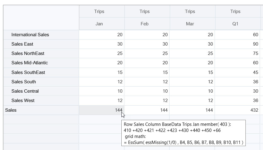

  1. Abra uma versão 2.0 de um formulário ou uma grade ad hoc e passe o cursor sobre células para ver membros com fórmulas anexadas, tanto para fórmulas de membro quanto para operadores de consolidação.
    Neste exemplo, você pode ver a fórmula para Vendas de Jan.
    Dica de ferramenta mostrando a fórmula de uma célula
    Deve haver células aptas para inserção (membros de nível zero) no formulário ou na grade ad hoc para que as fórmulas apareçam.

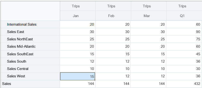

    Neste exemplo de modificação de valores que contribuem com uma célula calculada, modifique o valor de Vendas - Oeste para Jan:
    Exemplo de modificação do valor de uma célula que contribui para um valor calculado

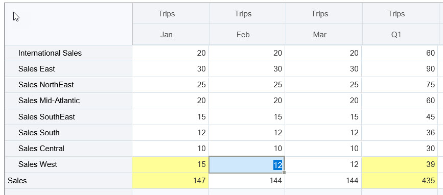

    Quando você pressiona Tab, o cálculo dinâmico calcula valore atualizados para Vendas de Jan, Q1 para Vendas - Oeste e Q1 para Vendas. Observe a mudança de cor para os valores recém-calculados.
    Resultados da modificação de uma célula que contribui para um valor calculado

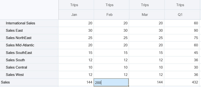

    Neste exemplo de modificação de um valor calculado, modifique o valor calculado de Vendas para Fev:
    Exemplo de modificação de um valor calculado

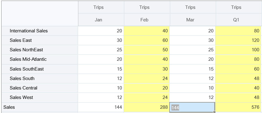

    Quando você pressiona Tab, os valores que contribuem para a célula calculada são atualizados. Observe a alteração de cor para os valores recentemente calculados.
    Exemplo dos resultados de modificação de um valor calculado
