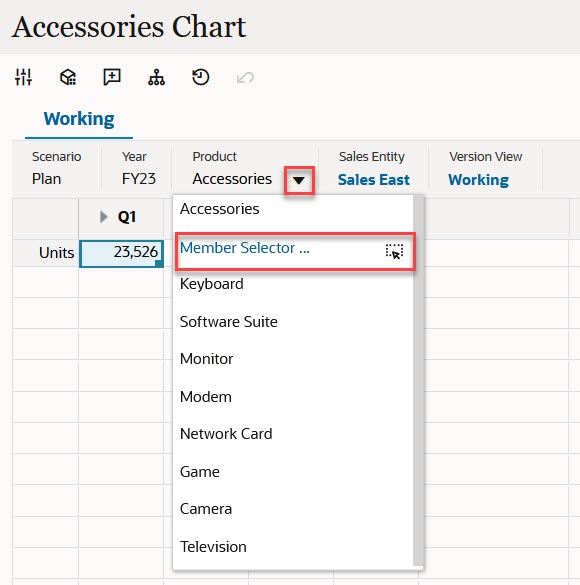

Você também pode clicar na lista suspensa da Página e selecionar o Seletor de Membros:
Abertura do Seletor de Membros na lista suspensa da Página
