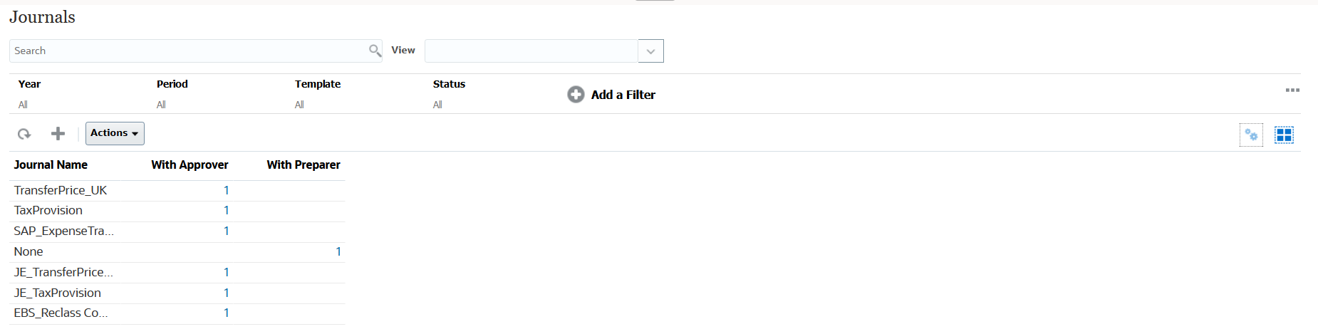

Este exemplo descreve como criar uma exibição dinâmica que agrupa diários por preparador e aprovador. A imagem a seguir mostra a exibição dinâmica.
Use as etapas a seguir para criar a exibição dinâmica acima:
- Na página inicial, clique em Enterprise Journals.
Clique no ícone
e selecione Exibição Dinâmica.
- Clique no ícone Editar para configurar a exibição dinâmica conforme sua necessidade.
Na guia Propriedades:
- Plano de Fundo: Sem Preenchimento
- Tamanho do Cabeçalho: 13
- Tamanho da Data: 14
- Período: Seleção
- Na guia Layout:
- Em Eixo X:
- Em Tipo, selecione Atributo.
- Em Atributo 1, selecione Nome do Diário.
- Em Classificar, selecione Nome do Diário na primeira lista suspensa e depois selecione Decrescente na segunda lista suspensa.
- Em Legenda (Série):
- Em Valor, selecione Diário.
- Em Categorias, selecione Status (Detalhado).
Na guia Colunas, selecione os rótulos exibidos.
- Clique em OK.
