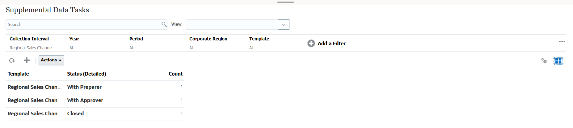

Este exemplo descreve como criar uma exibição dinâmica que agrupa modelos e exibe os formulários do Supplemental Data com base no status. A imagem a seguir mostra a exibição dinâmica.

- Clique no ícone Editar para configurar a exibição dinâmica conforme sua necessidade.
- Na guia Propriedades:
- Plano de Fundo: Sem Preenchimento
- Tamanho do Cabeçalho: 13
- Tamanho dos Dados: 14
- Período: Seleção
- Na guia Layout:
- Em Eixo X:
- Em Tipo, selecione Atributo.
- Em Atributo1, selecione Modelo. Em Atributo 2, selecione Status (Detalhado).
- Em Classificar, selecione Modelo e depois Decrescente.
- Em Legenda (Série):
- Em Valor, selecione Formulário.
- Em Categorias, selecione Nenhuma.
Na guia Colunas, selecione os rótulos exibidos.
- Clique em OK.
