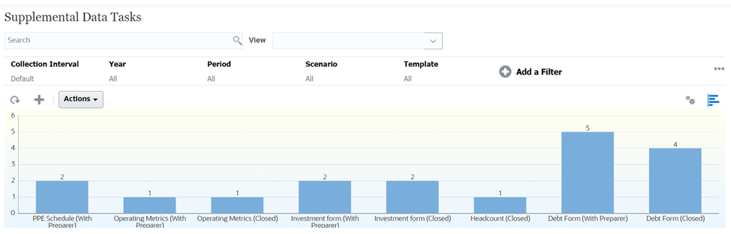

Este exemplo cria um gráfico que exibe o status detalhado de um formulário específico do Supplemental Data.
Este é um exemplo geral que tem como base dados específicos do aplicativo. Ele explica como você pode configurar um gráfico semelhante para representar seus dados. Este exemplo não pode ser replicado.
O gráfico gerado é exibido conforme mostrado. Clique em qualquer área do gráfico para detalhar e exibir os registros individuais que compõem essa área agregada.

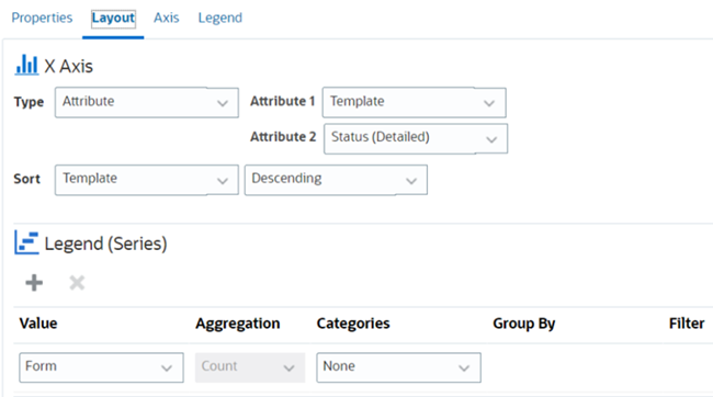

Na guia Layout, especifique o seguinte:
- Na seção Eixo X, para Tipo, selecione Data.
- Na seção Legenda (Série), insira dois valores:
- Em Valor, selecione Formulário.
- Em Categorias, selecione Nenhuma.
- Na guia Eixo, deixe as configurações padrão como estão.
