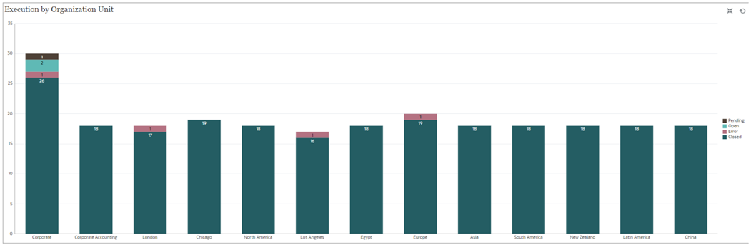

Exemplo: Criação de um Gráfico para Exibir a Execução da Tarefa por Unidade Organizacional
Este exemplo cria um gráfico que mostra a conclusão da tarefa por unidade organizacional e permite monitorar o desempenho de cada organização na conclusão de suas tarefas.
O gráfico gerado é exibido conforme mostrado. Clique em qualquer área do gráfico para detalhar e exibir os registros individuais que compõem essa área agregada.
