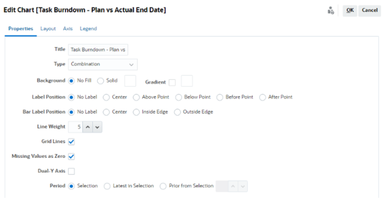

Para criar este gráfico:
- Na página inicial, clique em Tarefas e, em seguida, clique em Agendar Tarefas para exibir a Lista de Tarefas.
- No Seletor de Exibição localizado na parte superior da página, selecione Exibição de Gráfico.
A exibição de gráfico é mostrada com um gráfico padrão.
- Clique no ícone Editar no canto superior direito para exibir a caixa de diálogo Editar Gráfico.
- Na guia Propriedades, especifique o seguinte:
- Em Tipo, selecione Combinação.
- Em Plano de Fundo, selecione Sem Preenchimento.
- Em Posição do Rótulo, selecione Sem Rótulo.
- Em Posição do Rótulo de Barra, selecione Sem Rótulo.
- Selecione Peso da Linha como 5.
- Selecione Linhas de Grade.
- Desmarque Eixo Y Duplo.
- Em Período, escolha Seleção.
