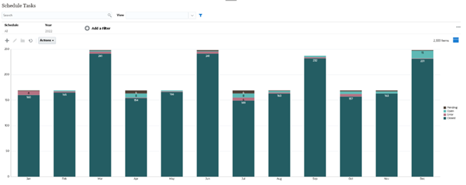

Este exemplo cria um gráfico que resume o status de conclusão de todas as tarefas por período. Isso pode ajudar a identificar se existem tarefas específicas que não foram concluídas de um período para outro.
O gráfico gerado é mostrado abaixo. Clique em qualquer área do gráfico para detalhar e exibir os registros individuais que compõem essa área agregada.
Gráfico para Exibir o Status das Tarefas por Mês

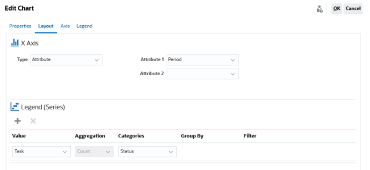

  5. Na guia Layout, especifique o seguinte:
    Guia Layout
    • Na seção Eixo X:
      • Em Tipo, selecione Atributo.
      • Em Atributo1, selecione Período.
    • Na seção Legenda (Série):
      • Em Valor, selecione Tarefa.
      • Em Categorias, selecione Status.
