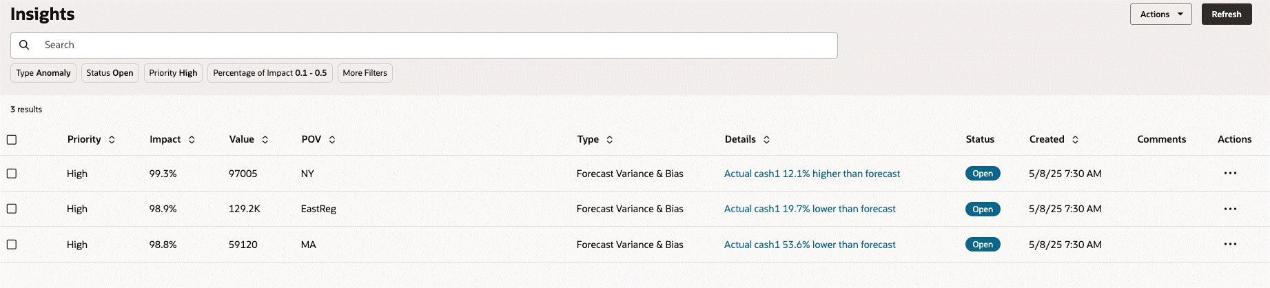

Use o dashboard do Insights para analisar os insights que seu administrador configurou para você. O dashboard inclui todos os insights disponíveis com base em sua segurança de usuário. Cada linha do dashboard de Insights representa um insight, o que pode ajudar você a encontrar padrões para análise. Os insights são exibidos na ordem de magnitude dos desvios para ajudar você a priorizar a ordem que que deseja avaliá-los. Por exemplo, quanto maior for o desvio mais importante será avaliá-lo.
  1. Na Homepage, clique em IPM e depois clique em Insights.
  2. Analise seus insights no dashboard.
    Dashboard Insights
    Cada linha do dashboard de Insights representa um insight; as colunas representam atributos de cada insight. Os insights que ainda não foram lidos são marcados com um indicador: Indicador de insight não lido. Seus insights são listados por ordem de magnitude.
    • Prioridade categoriza os insights em prioridade Alta, Média e Baixa, usando os limites de magnitude definidos pelo seu administrador.
    • Impacto indica o valor relativo de desvio. Você pode focar nos insights que têm variações mais extremas ou uma magnitude maior.
    • Valor exibe o valor absoluto do desvio desse insight.

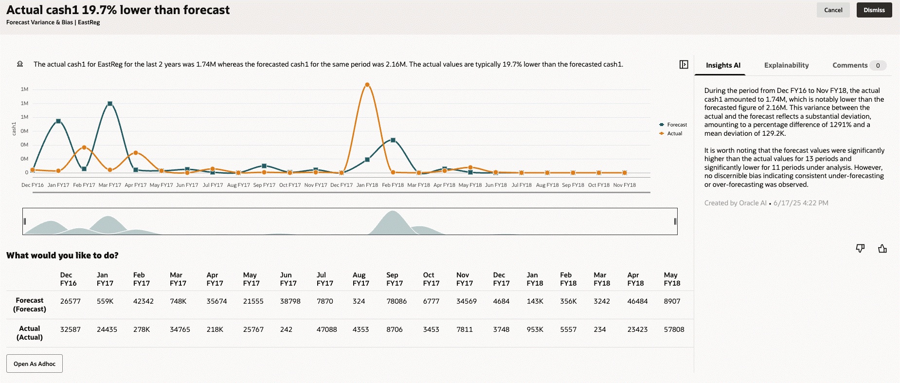

  3. Para ver detalhes sobre um insight, no menu Ações do insight, clique em Exibir Detalhes. Você também pode clicar no link na coluna Detalhes no painel de Insights.
    Você vê a exibição do Analisador que contém uma descrição do insight com um gráfico de valores.
    Passe o mouse sobre qualquer parte do gráfico para ver detalhes sobre o valor.
    Você pode ver até 18 períodos por vez no gráfico. Use a barra deslizante para ver mais períodos, ou dê zoom em um intervalo de tempo ou conjunto de valores.
  4. Analise o gráfico para avaliar os dados e adote uma ação:
    • Para insights do Bias de Previsão, analise onde as variações são maiores entre as previsões históricas e os dados reais. Isso pode ajudar você a reconhecer qualquer bias oculto nas previsões. Você pode analisar os dados na forma de gráfico e de tabela.
      Insight de Variação
    • Para insights de Anomalia, os valores do outlier são marcados com um asterisco Indicador de outlier para que seja mais fácil encontrá-los.

      • A guia Insights de IA usa IA Generativa (GenAI) para gerar automaticamente resumos narrativos para um único insight ou grupo de insights. Para obter mais informações, consulte Como resumir Insights com IA Generativa.
        Insights de IA

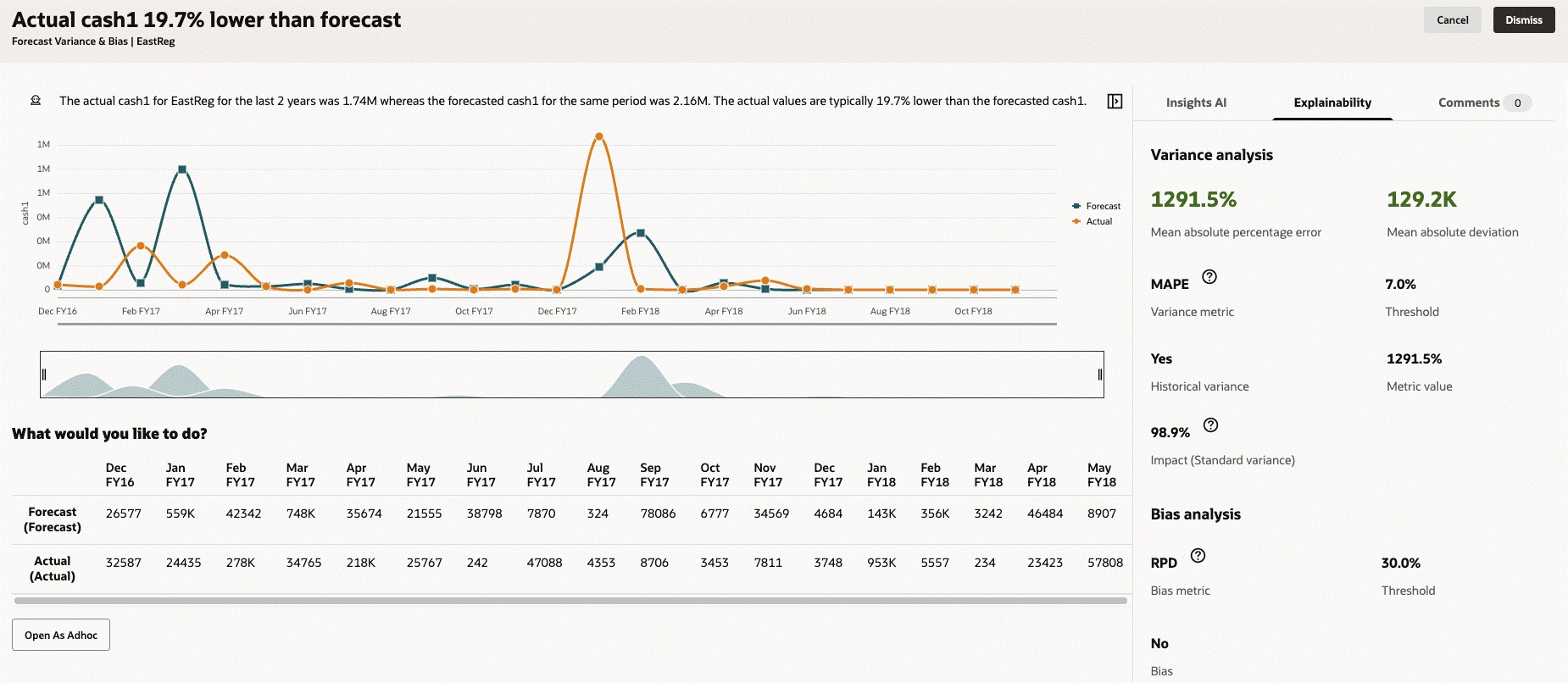

      • A guia Explicabilidade mostra detalhes sobre o insight, inclusive métricas e métodos usados no insight. Esse detalhe torna os dados do insight mais proeminentes e mais transparentes.
        Explicabilidade de insight

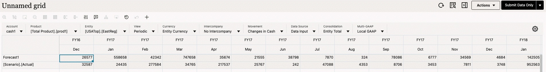

    • Clique em Abrir como Adhoc para abrir o insight a fim de fazer uma análise ad hoc mais detalhada.
      Open Insight como Grade Ad Hoc
      Para abrir a grade ad hoc no Oracle Smart View for Office, clique no menu Ações (Ícone de Ações) e depois clique em Abrir no Smart View.
