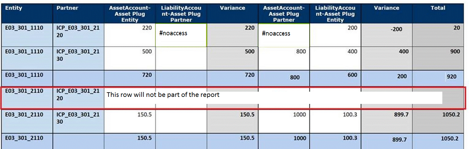

Você poderá executar um relatório se tiver acesso às Entidades e aos Parceiros utilizados no relatório da seguinte forma:
  • Se um usuário tiver acesso a uma Entidade, ele poderá exibir todas as transações entre empresas que envolvam essa Entidade, mesmo que ele não tenha acesso ao Parceiro.
  • Se um usuário não tiver acesso à Entidade, a linha não fará parte do relatório.
