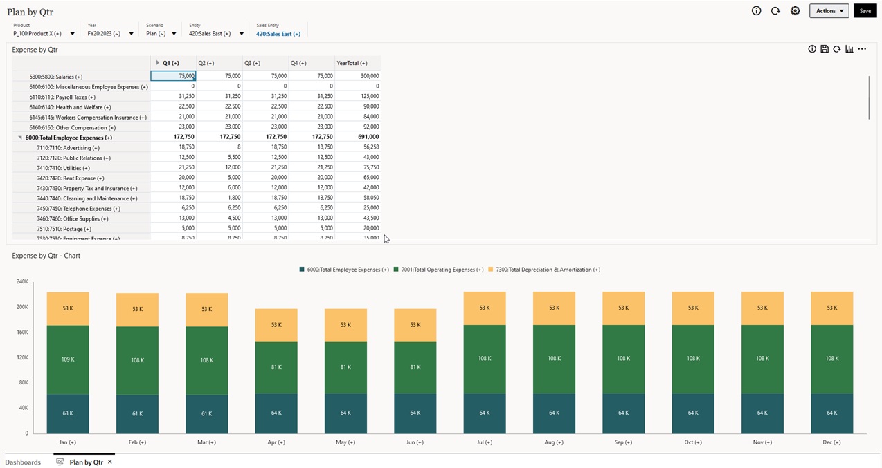

No Dashboard 2.0, você pode trabalhar diretamente com dados em grades de formulários se o formulário subjacente for do Forms 2.0.
Componentes recém-adicionados no Dashboard 2.0 têm como padrão exibir a grade do formulário, e as grades serem graváveis se o formulário associado for do Forms 2.0.
Em grades é possível atualizar valores de célula, executar valores e salvar alterações para facilitar o write-back a partir do dashboard.
Exemplo de Dashboard 2.0 com uma Grade
Exemplo do Dashboard 2.0 mostrando uma grade e um gráfico

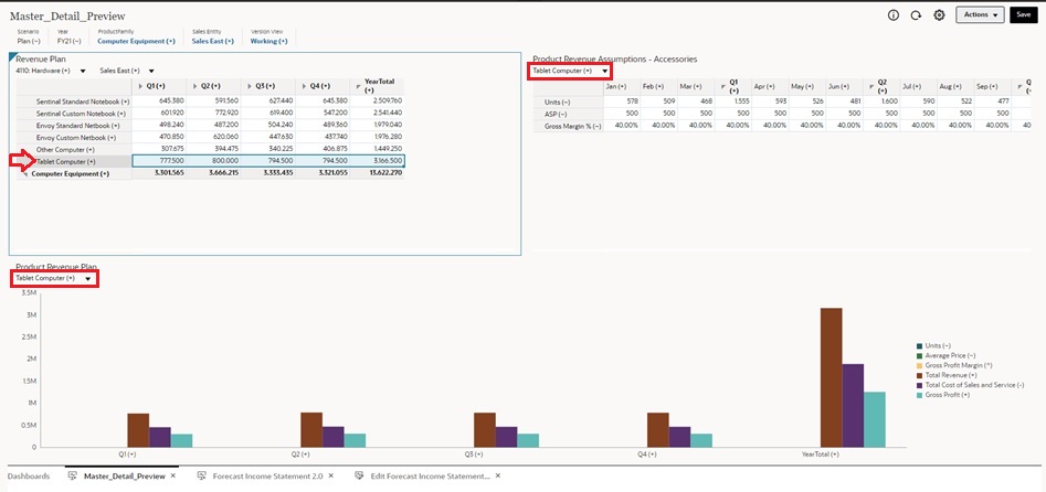

Grades em Dashboards de Detalhes Mestres
O Dashboard 2.0 oferece suporte para designar grades como o componente mestre ao projetar dashboards com detalhes mestres.
Para filtrar os dados nos gráficos ou formulários de destino que são relevantes aos dados em uma grade, clique com o botão direito do mouse na linha de dados relevantes na grade mestre e selecione Aplicar Contexto.
Dashboard de Detalhes Mestres com aplicar contexto
Menu de Contexto em Grades do Dashboard
