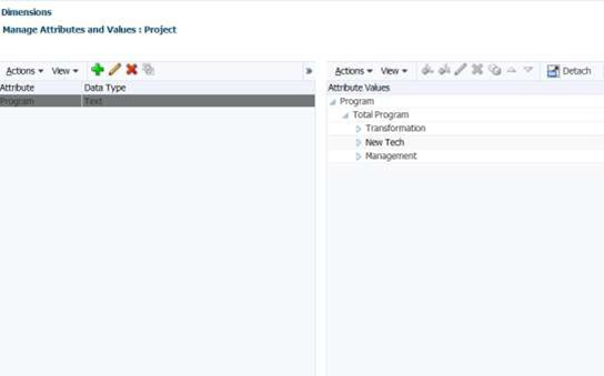

Usar dimensões de atributo para geração de relatórios
Usar dimensões de atributos para relatórios pode ser útil para atender aos requisitos de relatórios. O atributo está relacionado a uma dimensão, e o relacionamento entre as duas dimensões não é alterado com o tempo.
Exemplo:

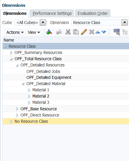

Várias hierarquias em uma dimensão
É possível usar várias hierarquias em uma dimensão. Combine duas ou mais dimensões não relacionadas em uma única dimensão para evitar irrelevância interdimensional.
Exemplo:
Alternar hierarquias para planejamento e geração de relatórios
Use hierarquias alternativas quando os mesmos membros puderem ser agrupados sob diferentes pais para alocação de cima para baixo ou para fins de geração de relatórios.
Exemplo: Crie roll-ups alternativos na dimensão Produto para planejamento e geração de relatórios pelas categorias Marca e Produto.
