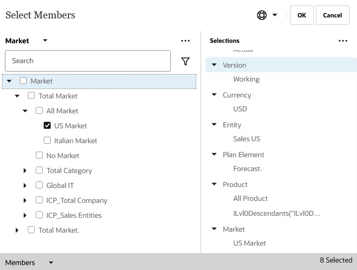

  2. Na seção Definir Escopo do Modelo, para as dimensões restantes, selecione os membros que definem o local dos dados históricos que devem ser usados para treinar o modelo de predição avançada.
    Para selecionar os membros, clique em uma dimensão e use o seletor de membros para selecionar os membros. Você também pode usar funções para selecionar membros.
    Definir exemplo de escopo do modelo
    Seletor de membros para definir o escopo do modelo
