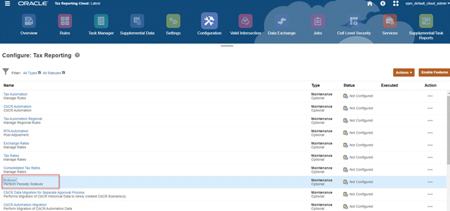

Para executar um rollover:
  1. Na Página inicial, selecione Aplicativo, Configuração e Rollover.Selecione o Formulário de Rollover em Configuração

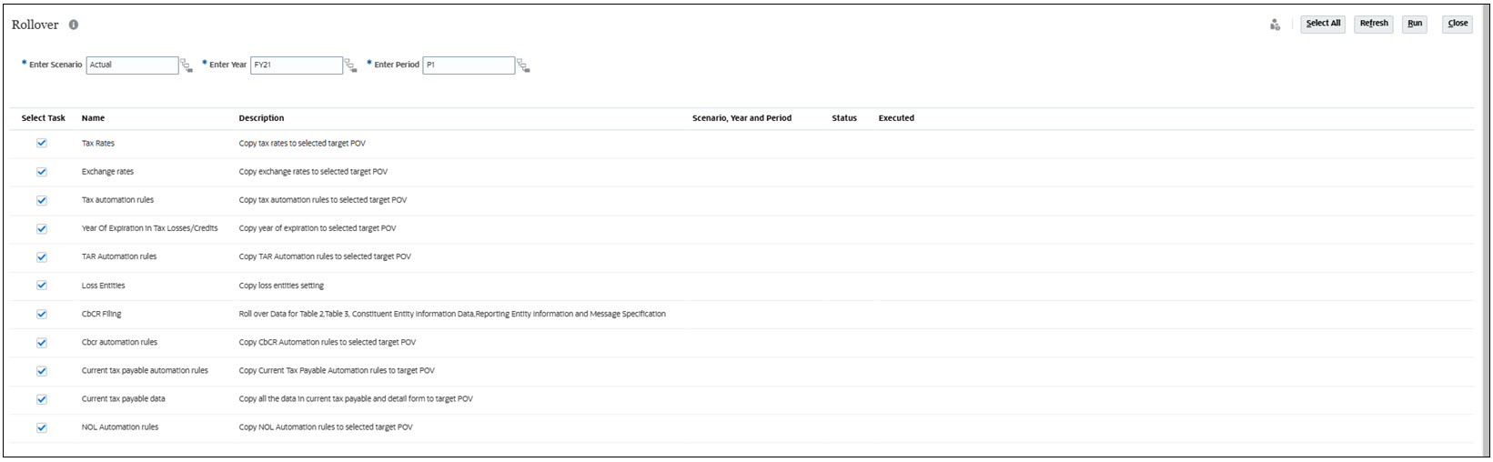

  2. Na tela Rollover, selecione o ponto de vista de Destino para onde as configurações serão copiadas.
    • Cenário -- Selecione um cenário na lista de cenários.
    • Ano -- Selecione um ano na lista.
    • Período -- Selecione um período base na lista de períodos. O período de Destino é o período selecionado no PDV e a Origem é período anterior a ele. Por exemplo, para FY21 P1, o período anterior é FY20 P12.
    Selecione o PDV para o processo de rollover
  3. Clique para selecionar o tipo de rollover que você deseja executar:

    Você pode clicar em Selecionar Tudo para selecionar todos os tipos de rollover de uma só vez.
  4. Opcional: revise os detalhes do rollover anterior:
    • Cenário, Ano e Período - Se essa for a primeira vez que o rollover estiver sendo executado, essa coluna estará em branco.
    • Status do rollover.
    • Data em que o rollover foi executado.
  5. Clique em Executar para executar os rollovers selecionados. Quando o rollover estiver concluído, o Status, bem como a data e a hora da Execução serão exibidos.
