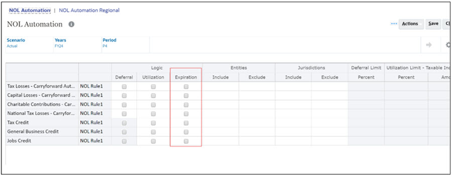

A coluna Expiração pode ser selecionada para todos os períodos, mas os cálculos reais ocorrerão somente em P12. Isso permite copiar regras de automação NOL de um período para outro.
Coluna de Expiração Selecionável
