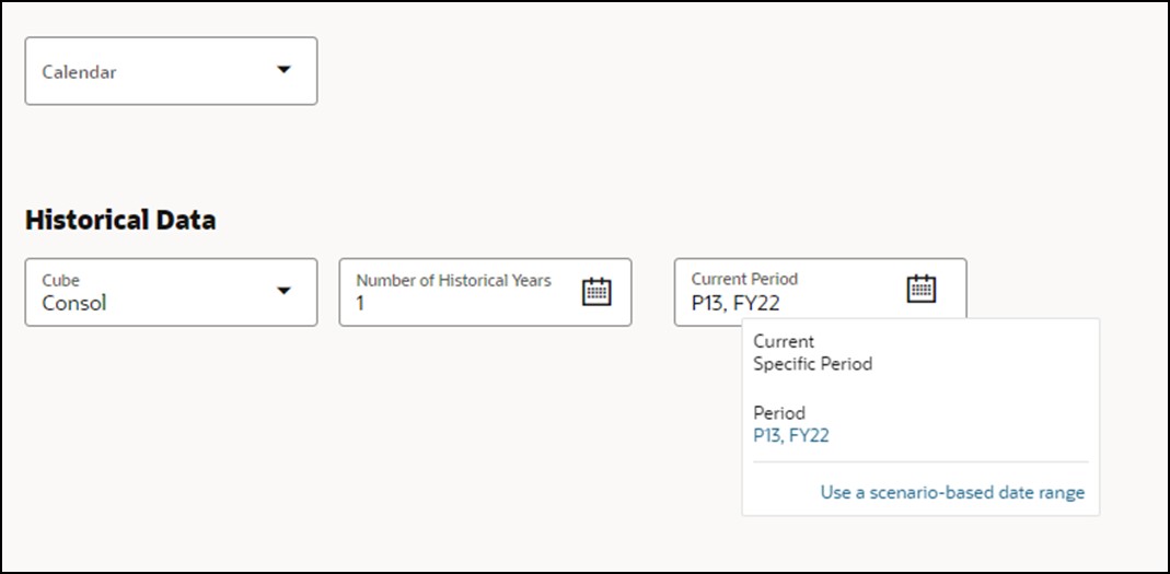

  5. Na página Selecionar Calendário, selecione um calendário para usar e clique em Avançar. Ao selecionar um calendário, a seção Dados Históricos será preenchida com detalhes do calendário selecionado.
    Se você não selecionar um calendário, poderá selecionar essas opções por conta própria.

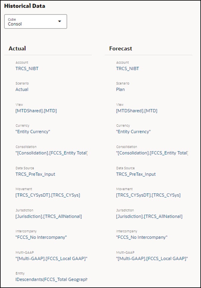

  6. Na página Definir Fatia, defina a fatia de dados a ser analisada para dados históricos (Real e Previsão) e futuros e depois clique em Próximo.
    Por exemplo, insight de variação e previsão para valor automatizado da conta NIBT em todos os descendentes da entidade Geografia Total:
    Definir Fatia para Insight de Variação

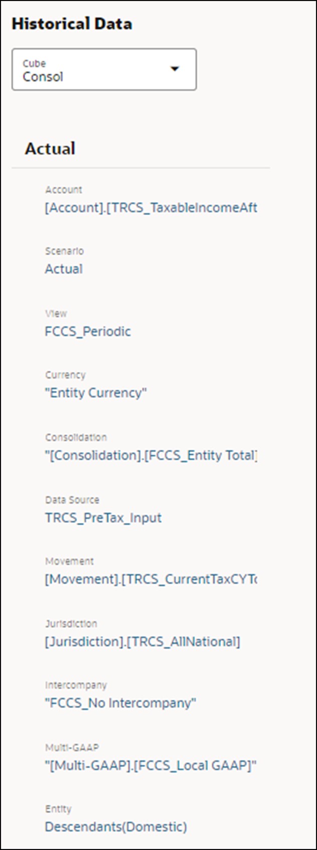

    Por exemplo, insight de anomalia para valor de renda tributável antes dos impostos entre o período P12 e RTA:
    Definir Fatia para Insight de Anomalia

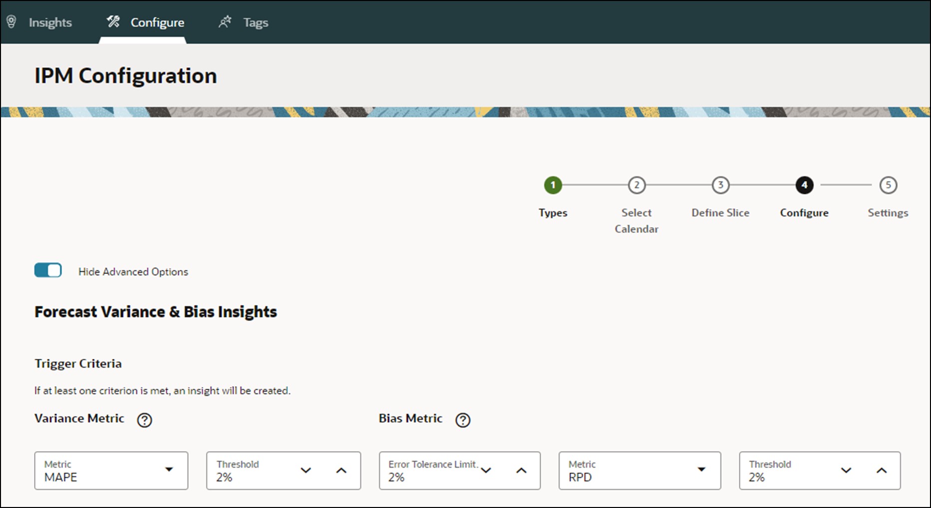

  7. Na página Configurar, configure os insights definindo a tolerância de erro e os limites para os insights. Em seguida, clique em Próximo. O Configurador do IPM seleciona métricas padrão para análise.
    • Variação de Previsão e Insights do Bias: Selecione um percentual de tolerância de erro, o qual define a variação de percentual entre previsões históricas enviadas pelos planejadores e valores reais que estão dentro do intervalo aceitável. Se a variação do percentual cruzar o limite de tolerância de erro, ele será considerado para cálculo do bias.
      Por exemplo, se você inserir 0,05, qualquer diferença igual ou superior a 5% entre previsões históricas e dados reais históricos será considerada uma variação significativa (e considerada como super ou subprevisão) e disparará um insight.
      Você pode selecionar ou modificar a métrica e o limite de desvio na página Opções Avançadas. Consulte Definições de Mais Configurações do Insights.
      É gerado um insight quando o desvio ou o bias ultrapassa o limite especificado.
      Configurar Insight de Tendências e Variação de Previsão
    • Insights de Anomalia: Selecione se deseja incluir eventos no cálculo de insights.
      Selecione um limite, que define o limite aceitável para o valor de Z-score (o desvio padrão da média dos valores). Qualquer valor que seja muito distante de zero (o limite geralmente é um Z-score de 3 ou -3) deve ser considerado como outlier.
      É gerado um insight quando o a métrica de detecção de outlier especificada ultrapassa o limite especificado.
      Por exemplo, se você inseriu 3, tudo o que fosse um desvio padrão igual ou superior a três em relação à média seria considerado outlier e dispararia um insight.
    Se você quiser configurar opções adicionais, como selecionar as métricas para serem usadas, clique em Mostrar Opções Avançadas. Consulte Definições de Mais Configurações do Insights.
