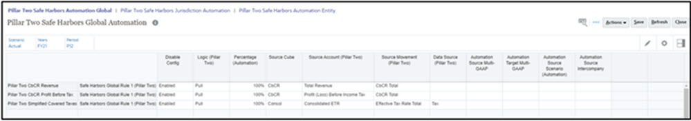

    • A automação dos Regimes de Proteção permite automatizar os dados do Provisionamento de Impostos (Cubo Consol) e/ou do CbCR (Cubo CbCR)
    • O recurso Tributos Cobertos Simplificados do Pillar Two é configurado para extrair o imposto total do ETR Consolidado
    • No exemplo abaixo, a configuração está extraindo a Receita de CbCR do Pillar Two e o Lucro de CbCR do Pillar Two antes dos Impostos do cubo CbCR
      Exemplo: Configuração de Regimes de Proteção

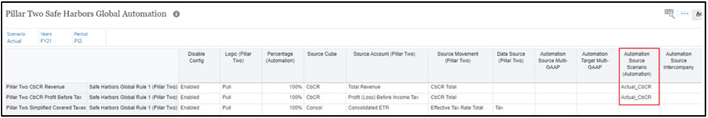

  • Se um cenário CbCR separado for criado, configure o cenário de origem na regra de automação.Configurar Cenário de Origem
  • Ao selecionar Cenário CbCR (ou seja, Actual_CbCR), você deve selecionar Cubo de Origem como CbCR, caso contrário, os dados não serão extraídos como membro de movimento de origem válido.
  • Se a coluna Cubo de Origem não estiver selecionada, o sistema assumirá que o Cubo de Origem é um cubo "Consol".
  • O movimento de origem é necessário como CBCR Total quando se seleciona o cubo de origem como "CbCR".
