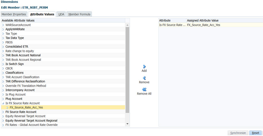

    • ETR Consolidada: ETR_NIBT_PERM (Nova conta para taxa mista na ETR Consolidada)

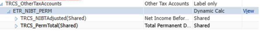

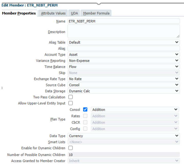

    Crie novas contas de origem, conforme necessário, como contas de taxa de origem. Por exemplo, para o formulário de ETR Consolidada, crie uma nova conta pai ETR_NIBT_PERM para rastrear a taxa média de combinação de TRCS_NIBTAdjusted e TRCS_PermTotal, pois não há uma conta do sistema pronta para uso que combine essas duas contas. É necessária uma taxa ponderada correta para TRCS_TaxForeignRateDifference.
    Crie uma nova conta pai ETR_NIBT_PERM
    Editar Membro: ETR_NIBT_PERM
    Dimensões: Editar Membro: ETR_NIBT_PERM

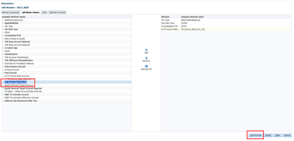

  5. Preencha Contas de Taxa de Câmbio de Origem
    Após configurar as Contas de Taxa de Câmbio de Origem, você deve sincronizar o atributo Conta de Taxa de Origem para Taxa de Câmbio.
