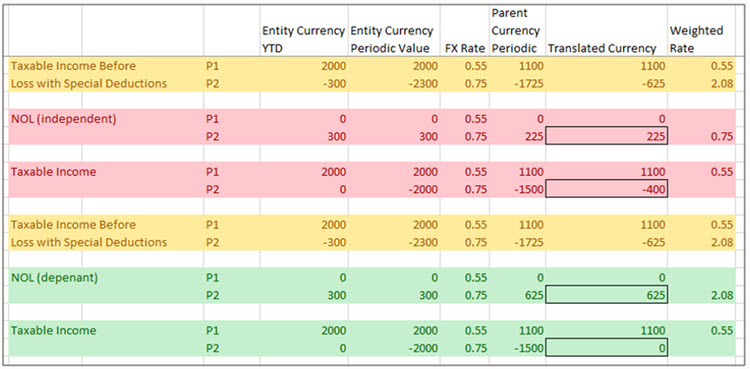

O Tax Reporting permite que uma Conta de Destino use a mesma taxa de câmbio que outra Conta de Origem. Em alguns casos, as contas precisam corresponder à taxa de câmbio de outra conta. Isso pode ser verdade para Créditos, Perdas, Ajustes Contábeis NIBT, Reclassificações NIBT e outros. Os valores convertidos devem fluir consistentemente de: Provisionamento Atual -> Imposto Diferido -> ETR -> Detalhe de NOL/Crédito -> CTP -> TAR
Por exemplo, veja a captura de tela abaixo:
Valores Convertidos
Se a NOL (consulte, Como Trabalhar com Perdas Operacionais Líquidas (NOL)/Créditos) for convertida por uma taxa de câmbio diferente da Receita Tributável Antes da Perda com Deduções Especiais, você obterá um valor inconsistente na Moeda Pai/de Relatório. No entanto, se a NOL for convertida com a taxa de Receita Tributável Antes da Perda com Deduções Especiais, você obterá o valor correto da Moeda Pai/de Relatório para Receita Tributável.
