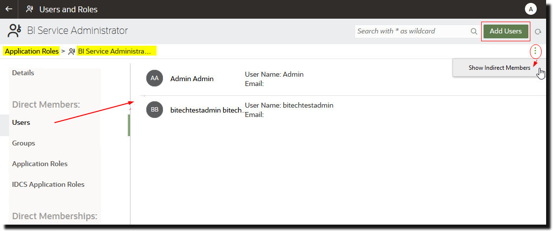

  5. Under Direkta medlemmar klickar du på Användare, Grupper eller Applikationsroller så visas de aktuella direkta medlemmarna i de olika kategorierna.
    Om du till exempel klickar på Användare visas en lista med användare som är direkt tilldelade till applikationsrollen.
  6. Om du vill se en lista med alla medlemmar i den valda kategorin som är tilldelade applikationsrollen (både direkt och indirekt) klickar du på menyikonen och väljer Visa indirekta medlemmar.

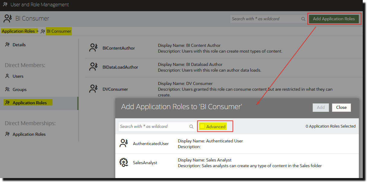

  7. Om du vill lägga till en ny medlem (användare, grupp, applikationsroll, IDCS-applikationsroll) till applikationsrollen, klickar du på Lägg till användare, Lägg till grupper eller Lägg till applikationsroller, väljer en eller flera medlemmar och klickar sedan på Lägg till.
  8. Vill du ta bort en medlem från applikationsrollen klickar du på ikonen Ta bort ikonen Ta bort bredvid medlemmens namn.

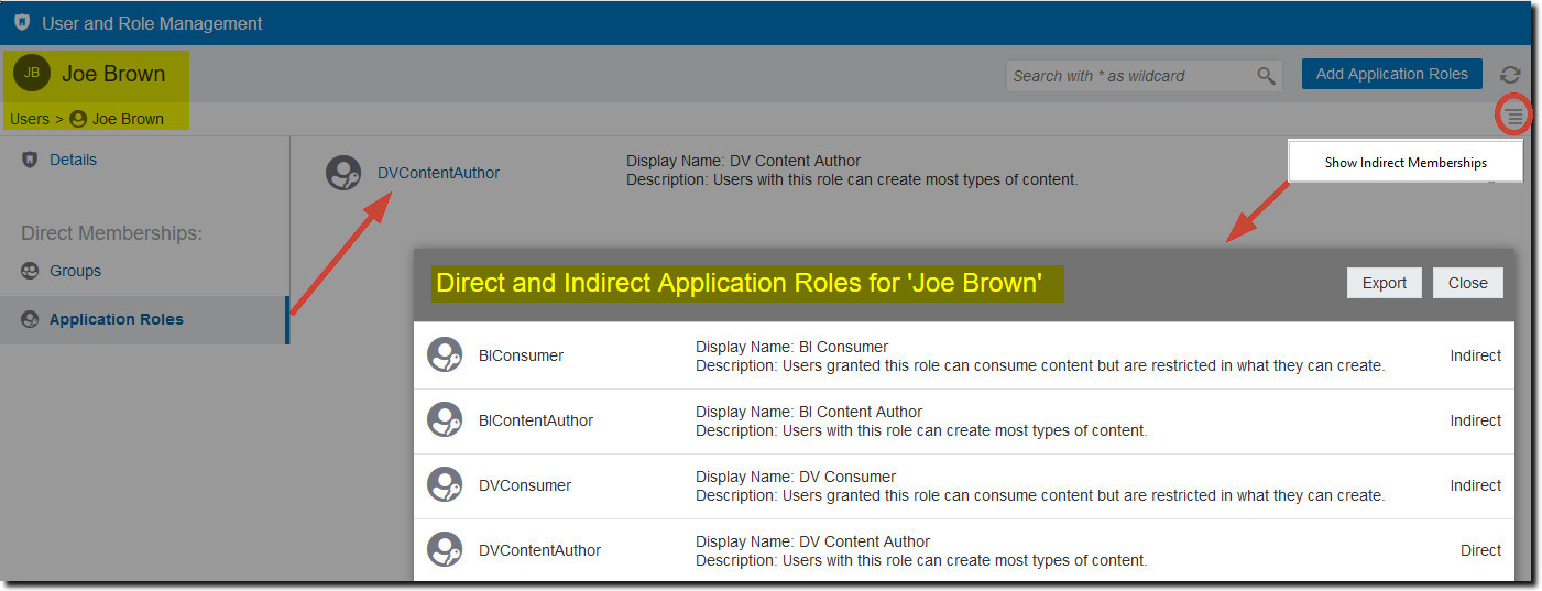

  4. På sidan Användare klickar du på en användares namn.
    För att filtrera listen efter namn anger du hela eller en del av användarnamnet i filtret Sök och trycker på Enter. Om du anger en del av namnet använder du * som jokertecken. Sökningen är skiftlägesokänslig och söker på både namn och visningsnamn. Du kan till exempel ange *admin* om du vill söka efter användare med bokstäverna admin i namnet.

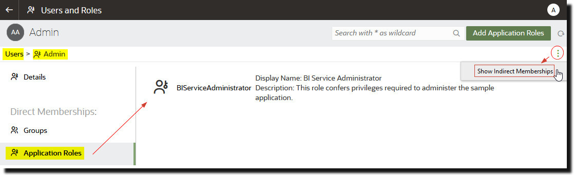

  5. På sidan Detaljer för användaren klickar du på Applikationsroller så visas en lista med applikationsroller som är direkt tilldelade till användaren.
  6. Klicka på menyikonen och välj Visa indirekta medlemskap så visas en lista med alla applikationsroller som tilldelats till användaren, dvs. både direkt och indirekt tilldelade.
  7. Om du vill tilldela användaren till en applikationsroll till klickar du på Lägg till applikationsroller.
  8. I Lägg till användare i applikationsroller väljer du en eller flera applikationsroller i listan och klickar sedan på Lägg till.
  9. Du tar bort en applikationsroll från användaren genom att klicka på ikonen Ta bort ikonen Ta bort bredvid namnet på applikationsrollen du vill ta bort.

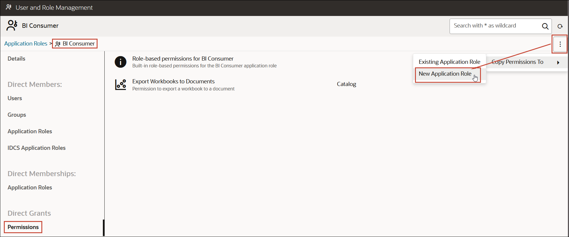

    Kopiera behörigheterna från en fördefinierad applikationsroll till en användardefinierad applikationsroll:
    Obs!:
    I det här steget kopierar du behörighetstilldelningarna för den fördefinierade applikationsroll du väljer. Du kopierar inte applikationsrollens medlemmar eller medlemskap.
    • Klicka på namnet på den applikationsroll du vill kopiera. Exempel: BI-konsument.
    • Klicka på Behörigheter.
    • Klicka på åtgärdsmenyn och välj Kopiera behörigheter till och sedan Ny applikationsroll.

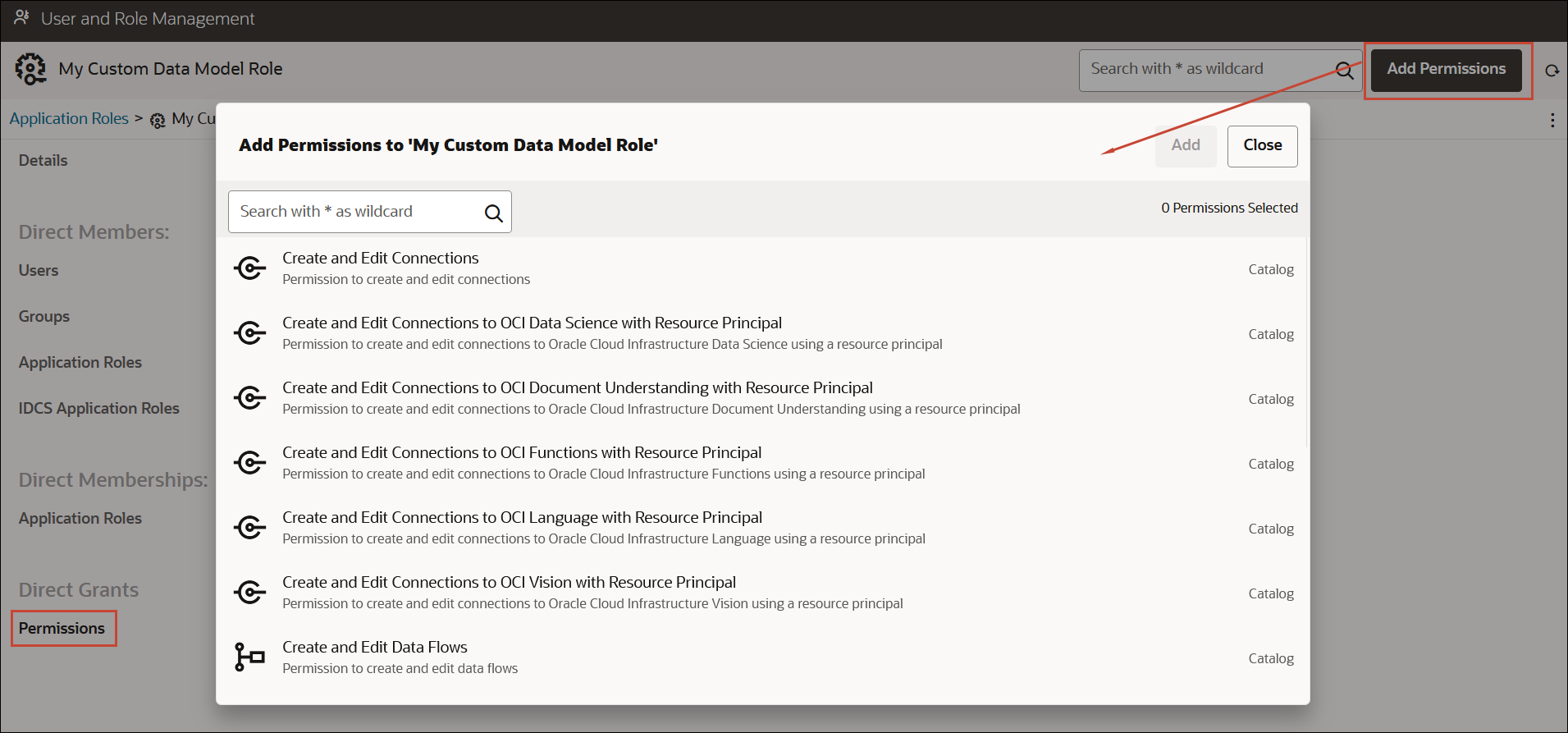

  7. Tilldela behörigheter till applikationsrollen.
    1. Under Direkta tilldelningar väljer du Behörigheter.
    2. Klicka på Lägg till behörigheter.
      Alternativet är endast tillgängligt för användardefinierade applikationsroller.
    3. Välj en eller flera behörigheter och klicka sedan på Lägg till.
  8. Lägg till medlemmar (användare, grupper eller applikationsroller) i den nya applikationsrollen.
    1. Under Direkta medlemmar väljer du den typ av medlem du vill lägga till: Användare, Grupper eller Applikationsroller.
    2. Klicka på Lägg till användare, Lägg till grupper eller Lägg till applikationsroller.
    3. Välj en eller flera medlemmar och klicka på Lägg till.

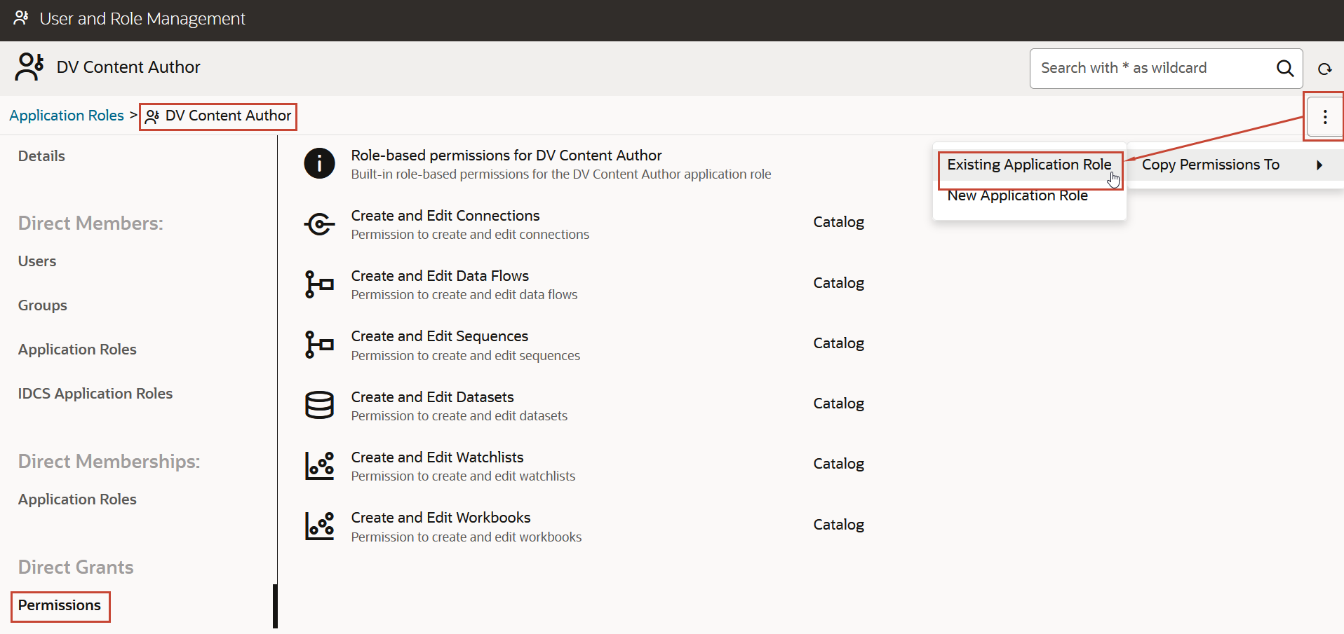

Du kan kopiera behörigheterna direkt tilldelade till en fördefinierad applikationsroll till en användardefinierad applikationsroll.
När du har kopierat behörigheter till en befintlig roll kan du tilldela ytterligare behörigheter eller återkalla vilken som helst av de kopierade behörigheterna. Se Tilldela och återkalla behörigheter för applikationsroller.

  5. Klicka på Behörigheter för att se de behörigheter som har tilldelats till den fördefinierade applikationsrollen.
  6. Klicka på åtgärdsmenyn, välj Kopiera behörigheter till och välj sedan Befintlig applikationsroll.
  7. Välj en befintlig applikationsroll och klicka på Kopiera.

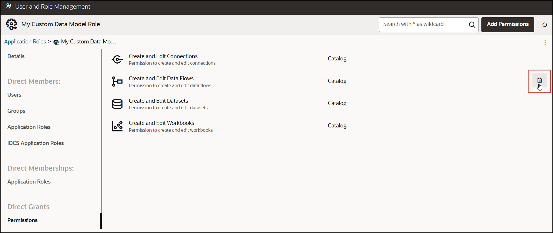

Du kan se en lista över behörigheter tilldelade till varje användardefinierad applikationsroll samt behörigheter tilldelade till fördefinierade applikationsroller från sidan Applikationsroller.
Du kan visa, lägga till och ta bort behörigheter för användardefinierade applikationsroller, men varje fördefinierad applikationsroll innehåller en fast uppsättning behörigheter som du inte kan ändra. Specifikt har varje fördefinierad applikationsroll en inbyggd uppsättning rollbaserade behörigheter som inte listas individuellt, plus noll eller flera standardbehörigheter som listas individuellt men som du inte kan ta bort. Exempelvis har den fördefinierade applikationsrollen BI-konsument inbyggda, rollbaserade behörigheter plus behörigheten Exportera arbetsbok till dokument.
  1. Klicka på Konsol.
  2. Klicka på Användare och roller.
  3. Klicka på Applikationsroller.
  4. Klicka på namnet på en applikationsroll.
    För att filtrera listan efter namn anger du hela eller en del av namnet i filtret Sök och trycker på Enter. Om du anger en del av namnet använder du * som jokertecken. Sökningen är skiftlägesokänslig och söker på både namn och visningsnamn. Du kan till exempel ange *admin* om du vill söka efter en applikationsroll som innehåller bokstäverna admin.

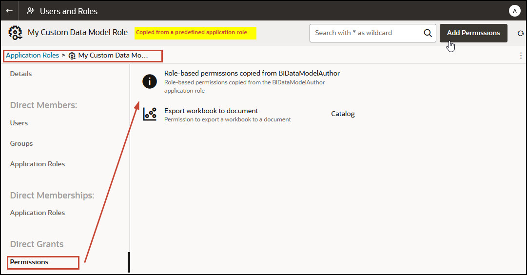

  5. Klicka på Behörigheter för att se en lista över behörigheter direkt tilldelade till applikationsrollen.
    När du väljer en applikationsroll som du har skapat från början visas till höger en lista över behörigheter tilldelade till rollen. I det här exemplet har endast en behörighet (Exportera arbetsbok till dokument) tilldelats till en applikationsroll du har skapat (Ekonomikonsument).
    Du kan lägga till och ta bort behörigheter, efter behov.
    Fliken Behörigheter för en användardefinierad applikationsroll

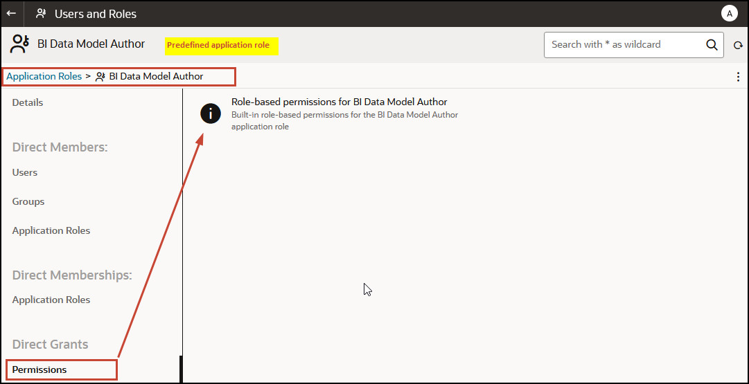

    När du väljer en av de fördefinierade applikationsrollerna, till exempel BI-datamodellskonstruktör, visas ett meddelande som anger att rollen innehåller en uppsättning inbyggda, rollbaserade behörigheter. Du kan inte ändra de behörigheter som tilldelats till en fördefinierad applikationsroll.
    Fliken Behörigheter för en fördefinierad applikationsroll
    När du väljer en användardefinierad applikationsroll som innehåller behörigheter kopierade från en av de fördefinierade applikationsrollerna, till exempel BI-datamodellskonstruktör, visas ett meddelande som anger att rollen innehåller en uppsättning inbyggda, rollbaserade behörigheter, plus ytterligare behörigheter tilldelade till den fördefinierade applikationsrollen, samt de behörigheter som du har tilldelat rollen.
    Fliken Behörigheter för en applikation kopierad från en fördefinierad applikationsroll

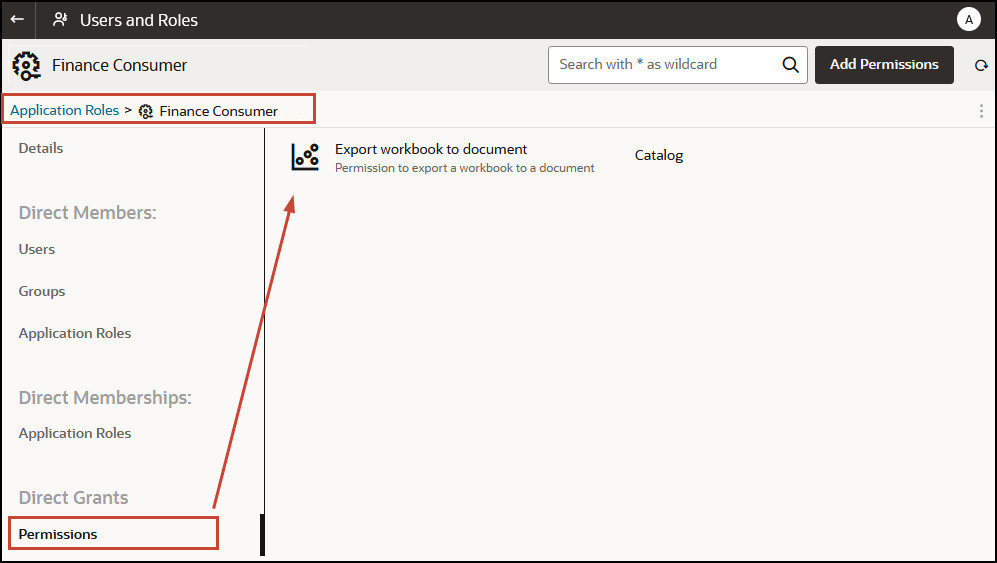

  5. Klicka på Behörigheter för att se de behörigheter som har tilldelats till den användardefinierade applikationsrollen.

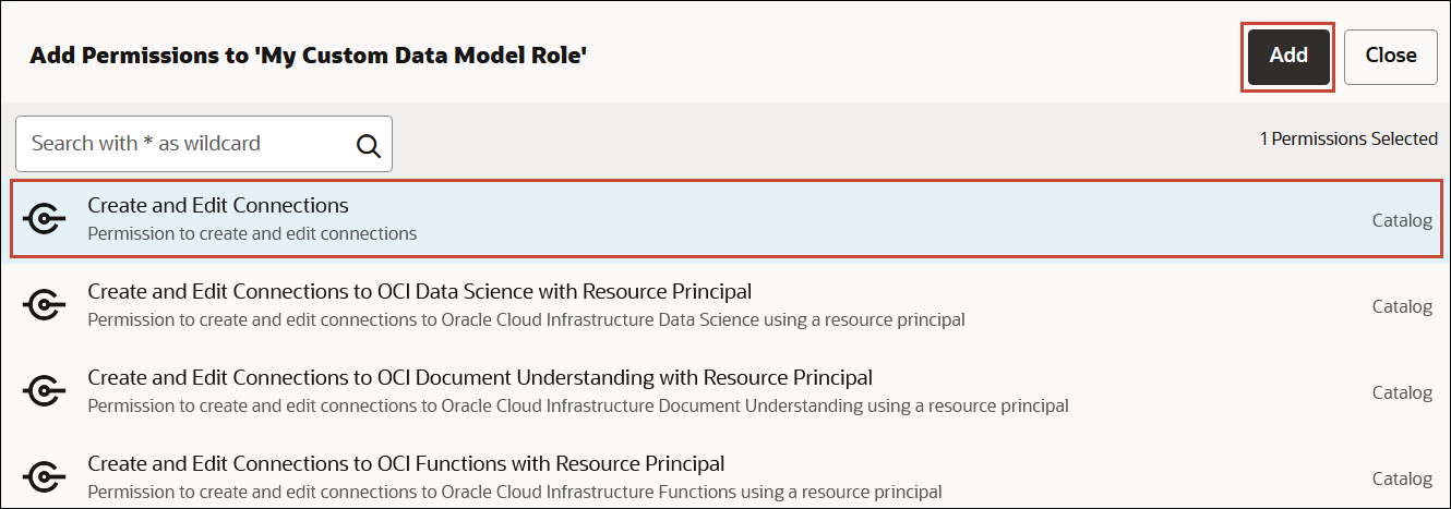

  6. Tilldela behörigheter till en användardefinierad applikationsroll.
    1. Klicka på Lägg till behörigheter.
      Knappen Lägg till behörigheter
    2. Välj önskad behörighet och klicka på Lägg till.
      Välj och lägg till behörighet
  7. Återkalla behörigheter från applikationsrollen.
    1. Navigera till den behörighet du vill återkalla.
    2. Klicka på ikonen Ta bort behörighet.
    3. Bekräfta genom att klicka på Ta bort.
    Ikonen Ta bort behörighet

Oracles analysmoln har flera fördefinierade roller: BI-tjänsteadministratör, BI-datamodellskonstruktör, BI-dataladdare, BI-innehållskonstruktör, DV-innehållskonstruktör, DV-konsument, BI-konsument. I mycket få användningsfall kan du vilja inkludera en fördefinierad applikationsroll permanent i en annan.
De ändringar du gör i fördefinierade applikationsroller är permanenta. Utför därför inte den här uppgiften om du inte är säker på att du behöver det.
  1. Ta en ögonblicksbild av systemet innan du gör ändringar av en fördefinierad applikationsroll.
    Oracle rekommenderar att du alltid tar en ögonblicksbild innan du börjar eftersom det enda sättet för dig att återställa ändringar av fördefinierade applikationsroller är att återställa tjänsten till en ögonblicksbild som tagits före ändringen.
    2. Klicka på Ögonblicksbilder.
    3. Klicka på Skapa ögonblicksbild.
  2. I konsolen klickar du på Användare och roller.
  4. Klicka på namnet på den fördefinierade applikationsroll du vill ändra.
  5. Under Direkta medlemmar klickar du på Applikationsroller om du vill visa vilka applikationsroller den valda applikationsrollen är medlem i för närvarande.
  6. Klicka på Lägg till applikationsroller.
    Som standard är inga av de fördefinierade applikationsrollerna tillgängliga.
  7. Om du vill lägga till en fördefinierad applikationsroll klickar du på Avancerat.
    WARNING:
    En varning visas. Läs informationen noga innan du går vidare. När du lägger till en fördefinierad applikationsroll till en annan är ändringen permanent. Det enda sätt som du kan återställa ändringar av fördefinierade applikationsroller på är att återställa till en ögonblicksbild som du tog före ändringen.
  8. Klicka på OK för att bekräfta att du har tagit en ögonblicksbild och vill ändra den fördefinierade applikationsrollen du valt permanent.
  9. Välj en eller flera fördefinierade applikationsroller och klicka sedan på Lägg till.
  10. Bekräfta att du har tagit en ögonblicksbild och vill ändra den fördefinierade applikationsrollen permanent genom att klicka på OK.
Visa och exportera detaljerade medlemskapsdata
Varje applikationsroll i Oracles analysmoln kan ha direkta medlemmar men de kan också ha en eller flera indirekta medlemmar eller medlemskap.
Joe Brown är till exempel tilldelad applikationsrollen DV Content Author. Joe är en direkt medlem av applikationsrollen DV Content Author och en indirekt medlem av BI Consumer, BI Content Author och DV Consumer. Du kan visa information om direkta och indirekta medlemskap på sidan Användar- och rollhantering. Du kan också exportera den informationen till en CSV-fil.Beskrivning av GUID-508A2843-B573-4C3F-AD3D-2B02DF2D492D-default.jpg följer
.jpg
  3. Gör så här om du vill visa data om direkta och indirekta medlemskap för en användare:
    1. Klicka på fliken Användare.
    2. Välj namnet på användaren vars medlemskapsuppgifter du vill se.
    3. Under Direkta medlemskap klickar du på Applikationsroller för att se en lista över alla applikationsroller som användaren du har valt är direkt tilldelad till.
    4. Klicka på menyikonen och välj Visa indirekta medlemskap för att se en lista över alla applikationsroller som användaren både är direkt och indirekt tilldelad till.
  4. Så här visar du data om direkt och indirekt medlemskap för en applikationsroll:
    1. Klicka på fliken Applikationsroller.
    2. Välj namnet på applikationsrollen vars medlemskapsuppgifter du vill se.
    3. Under Direkta medlemmar (eller Direkta medlemskap) klickar du på Användare, Grupper eller Applikationsroller så visas en lista med alla de användare, grupper eller applikationsroller som applikationsrollen du valt är en direkt medlem av (eller direkt tilldelad till).
    4. Klicka på menyikonen och välj Visa indirekta medlemmar (eller Visa indirekta medlemskap) så visas en lista med alla de användare, grupper eller applikationsroller som gruppen är både direkt och indirekt medlem av (eller tilldelad till).
  5. Vill du exportera både direkt och indirekta medlemskap till en CSV-fil klickar du på Exportera.

Tillåt en användare att exportera arbetsböcker till PDF
Du kan ge användare behörighet att utföra specifika åtgärder i Oracle Analytics. Du kan exempelvis göra det möjligt för användare att exportera arbetsböcker till PDF genom en applikationsroll som inkluderar behörigheten Exportera arbetsbok till dokument.
Obs!:
Den fördefinierade applikationsrollen BI-konsument inkluderar behörigheten Exportera arbetsbok till dokument. Det innebär att användare som är medlem i BI-konsument (direkt eller indirekt) automatiskt har den här behörigheten.
  1. Skapa en ny applikationsroll med namnet Tillåt dokumentexport (eller använd ett liknande namn).
  2. Lägg till behörigheten Exportera arbetsbok till dokument.
  3. Tilldela den nya applikationsrollen Tillåt dokumentexport till en användare eller en grupp.
  4. Ge användare med applikationsrollen Tillåt dokumentexport åtkomst till en eller flera arbetsböcker.
    Dessa användare kan komma åt arbetsböcker och exportera innehållet till PDF.
    Se Lägga till och uppdatera arbetsboksbehörigheter.

  1. Kopiera applikationsrollen BI-konsument och ge kopian namnet BI-konsument (förhindra export) (eller använd ett liknande namn).
    1. Använd alternativet Kopiera behörigheter till en ny applikationsroll för att skapa en applikationsroll med samma behörighetsuppsättning som BI-konsument.
    2. Ange ett namn och en beskrivning som passar för den nya rollen. Exempel: BI-konsument (förhindra export).
  2. Ta bort behörigheten Exportera arbetsbok till dokument.

  2. Ta bort behörigheterna Skapa och redigera anslutningar, Skapa och redigera dataflöden, Skapa och redigera sekvenser och Skapa och redigera bevakningslistor.
