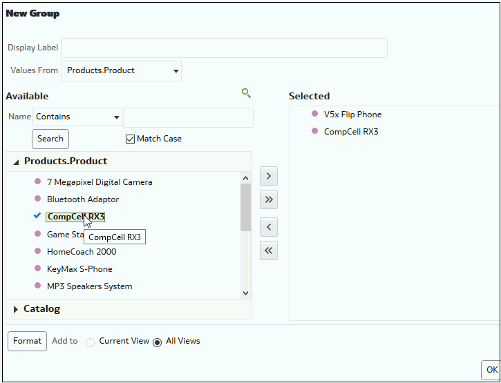

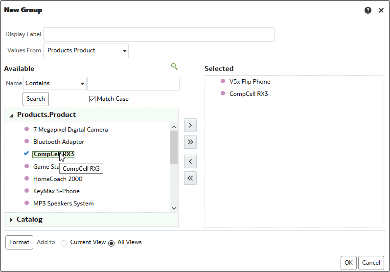

  1. Öppna analysen för redigering.
  2. I verktygsfältet på fliken Resultat klickar du på Ny grupp eller Nytt beräknat objekt.
    Dialogrutan Ny grupp eller Nytt beräknat objekt visas.
  3. Ange ett värde för Visningsetikett för gruppen eller det beräknade objektet när den/det visas i en vy.
  4. I listan Värden från väljer du den kolumn vars värden du vill inkludera i gruppen eller det beräknade objektet.
  5. Om du skapar ett beräknat objekt väljer du funktionen för det beräknade objektet.
  6. Flytta tillämpliga kolumnvärden från området Tillgänglig till området Vald.
  7. För ett beräknat objekt där Anpassad formel valts som funktion väljer du matematiska operatorer som ska inkluderas i funktionen med verktygsfältet. Du kan även använda de här funktionerna: Absolut, Tak, Golv, Avrunda och Kvadratrot.
    En formel skapar en dynamisk gruppering inom vyn. Alla mått som en formel refererar till måste komma från samma kolumn och måste finnas i resultaten. Formler kan infogas i eller kombineras med andra beräknade objekt.
    Istället för att ange ett namngivet objekt för kolumner kan du ange $n eller $-n. Här är n ett heltal som indikerar objektets radposition. Om du anger $n hämtas måttet från rad n. Om du anger $-n hämtas måttet från rad n till den sista raden.
  8. Valfritt: Om du skapar ett beräknat objekt kan du välja Ta bort beräknade objektmedlemmar från vyn.
    Använd den här rutan för att utelämna visning av medlemmar som du har inkluderat i det beräknade objektet på vyn.
  9. Klicka på OK.

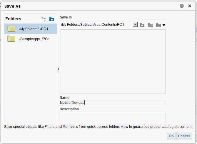

Spara en grupp eller en beräknad post som ett namngivet objekt
  1. Öppna rutan Urvalssteg på fliken Resultat.
  2. Klicka på länken för gruppen eller den beräknade posten.
  3. Välj Spara grupp som eller Spara beräknat objekt som.
  4. Ange en mapp i fältet Spara i.
  5. Klicka på OK.

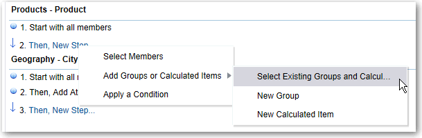

Återanvänd en grupp eller ett beräknat objekt från rutan Urvalssteg:
  1. På fliken Resultat visar du en analys som innehåller samma kolumn, där du vill använda urvalen från en grupp eller ett beräknat objekt.
  2. I rutan Urvalssteg väljer du Sedan, Nytt steg för önskad kolumn.
  3. Välj Lägg till grupper eller beräknade objekt.
  4. Välj Välj befintliga grupper eller beräknade objekt.
  5. I dialogrutan som öppnas väljer du gruppen eller det beräknade objektet i området Tillgänglig och flyttar den/det till området Vald.
  6. Klicka på OK.
