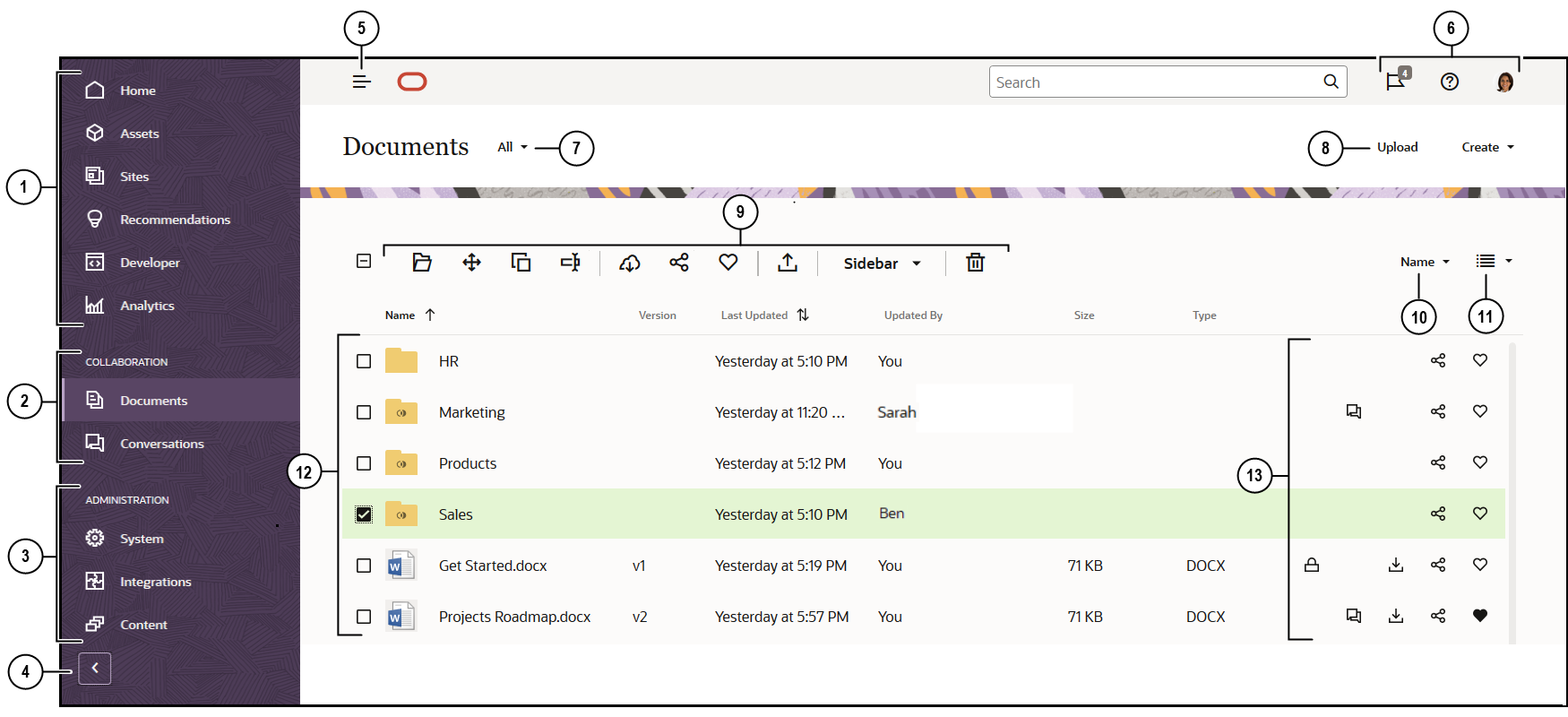

Som standard visas tabellvyn av sidan Dokument:
Sidan Dokument och bildtext som motsvarar den text som följer
Objekt Beskrivning
1 I navigeringspanelen kan du växla mellan funktioner. Alternativen som visas på den här panelen beror på vilken användarroll du har fått. Till exempel visas alternativen för Tillgångar endast för företagsanvändare. Klicka på Hem för att visa en sida som inkluderar länkar till senast visade objekt, dokumentation, demonstrationer och andra användbara länkar.
2 Samarbetssektionen ger åtkomst till dina dokument och konversationer.
3 Om du har administratörsbehörigheter visas alternativ som gör det möjligt att ställa in systemomfattande alternativ, integrera Oracle Content Management med andra tjänster och konfigurera datalager, språkanpassningspolicyer och andra funktioner relaterade till hantering av digitala tillgångar.
4 Klicka på pilen för att expandera navigeringen om du vill visa text för menyalternativen på navigeringsmenyn, eller komprimera den om du vill visa en navigeringsmeny med endast ikoner.
5 Klicka på ikonen visa/dölj navigering för att öppna eller stänga navigeringspanelen.
6 Du kan använda användarområdet för att ändra dina inställningar och för att hitta på dator- och mobilappar. Klicka på din användarbild för att ändra dina standardvärden. Om du har meddelanden från konversationerna visar flaggan antalet meddelanden.
7 Filtrera det du ser om du vill visa endast de filer och mappar som ägs av dig eller har delats med dig, dina favoriter eller innehållet i papperskorgsmappen.
8 Ladda upp nya filer eller skapa nya mappar eller filer genom att klicka på lämpligt alternativ.
9 Välj en fil eller mapp och utför en åtgärd, t.ex. ändra medlemskap för ett objekt eller ta bort ett objekt.
10 Du kan sortera din innehållslista per namn eller datum.
11 Klicka på visningsikonen för att visa objekten i en listvy, en rutnätsvy eller en tabellvy.
12 I listan över filer och mappar visas filtyperna samt om mappar har delats med Ikonen Delad mapp eller är dina egna mappar som inte har delats Ikonen Mapp.
13 Bredvid varje fil och mapp visas information om objektet: filversion, datum och tid då objektet senast uppdaterades, vem som uppdaterade objektet, filstorlek, filtyp och följande ikoner.
  • Ikonen Reserverad: Reservationsikonen visar att en fil har reserverats och låsts av en användare.
  • Ikonen Konversation: Konversationsikonen visar att en konversation har startats för att diskutera objektet.
  • Ikonen Ladda ned: Klicka på nedladdningsikonen för att ladda ned ett objekt till datorn.
  • Ikonen Dela: Klicka på delningsikonen för att skapa en länk till objektet att dela med andra.
  • Ikonen Favorit: Klicka på favoritikonen för att göra objektet lättare att hitta.
