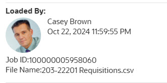

查看事务导入信息
在“审核历史记录”中可查看事务导入的审核历史记录。事务导入信息包括:
事务导入信息
审核历史记录 描述
加载者:管理员 加载事务的用户
2019 年 1 月 19 日 10:00 AM 加载日期和时间
作业 ID :1000034566 执行加载的作业 ID 编号
文件名:Data Management_1107.csv 导入文件的文件名

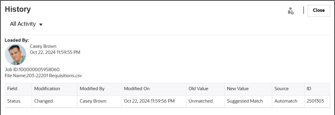

从“不匹配”查看审核历史记录
从不匹配的事务,可以访问审核历史记录,查看对已编辑事务进行的更改以及从不匹配到另一个状态的状态更改。
要从不匹配查看审核历史记录:
  1. 选择具有链接的任何事务 ID。
  2. 历史记录对话框显示事务 ID 的匹配状态更改(由于执行自动匹配而发生更改)。旧值为不匹配,新值为建议的匹配。
    “不匹配的事务”中的审核历史记录
  3. 下面是审核历史记录的一个示例,显示对给定事务 ID 的编辑更改。

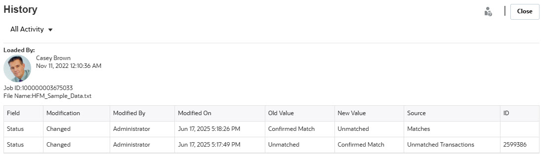

从“匹配”查看审核历史记录
要从匹配查看审核历史记录:
  1. 打开“匹配”对话框的匹配选项卡。
  2. 通过选择匹配 ID 打开任一匹配。
  3. 此时将显示匹配对话框,您可以单击事务 ID 来查看审核历史记录。
  4. 单击事务 ID 上的链接,会将您转到审核历史记录。
    从“匹配”窗口访问的审核历史记录
    这会显示对匹配状态的更改、修改者、修改日期和时间、旧值和新值。还会显示更改源,即在“事务匹配”中的何处执行的操作。在此示例中,更改源来自“不匹配的事务”。

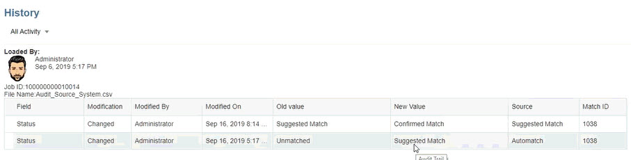

从“建议的匹配”查看审核历史记录
要从建议的匹配查看审核历史记录:
  1. 打开“匹配”对话框的建议的匹配选项卡。
  2. 单击事务 ID 的链接以查看审核历史记录。
    “建议的匹配”屏幕
  3. 您可以查看审核历史记录,其中指示从不匹配到建议的匹配的状态更改,以及从建议的匹配到确认的匹配的状态更改。
    审核历史记录建议的匹配

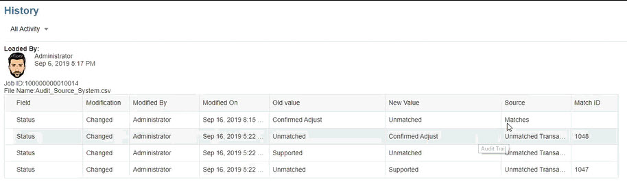

从“调整”查看审核历史记录
要从调整查看审核历史记录:
  1. 在调整详细信息中打开任何调整。
  2. 单击任何事务 ID 的链接。
    调整审核历史记录
创建冲销调整时,将为原始调整和冲销调整创建审核记录。
