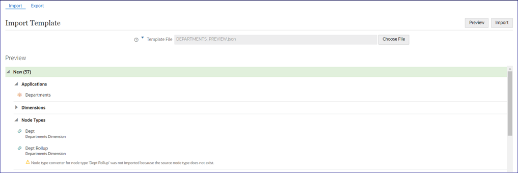

预览模板导入
通过预览模板导入,您可以识别模板文件中的对象,并确定导入过程将会添加、修改、保留和跳过哪些对象。如果模板文件中的一些对象存在问题,通过预览导入,您可以找出这些问题并采取更正操作,然后再导入模板。
在导入模板文件之前,使用预览状态筛选器发现模板文件的潜在问题:
  • 成功:预计将从导入文件导入对象,并且不会进行任何更改。
  • 警告:预计将导入对象,但为了导入对象进行了更改,导入的对象与导入文件中的对象不同。
  • 错误:预计不会导入对象。

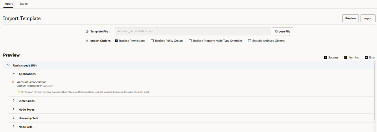

单击下载 “下载”按钮 以将预览结果下载到 Excel 文件。该文件包含摘要选项卡(包含有关预览的信息,例如时间戳、文件名和预览选项)和导入预览选项卡(包含模板导入的预览信息)。预览选项卡先按预览结果然后按对象类型排序。
在以下示例中,预览指示将不会导入 Barry Dylan 的权限,因为目标环境中不存在该用户。必须在目标环境中添加用户才能导入该用户的权限。
屏幕截图显示了上文所述的导入预览

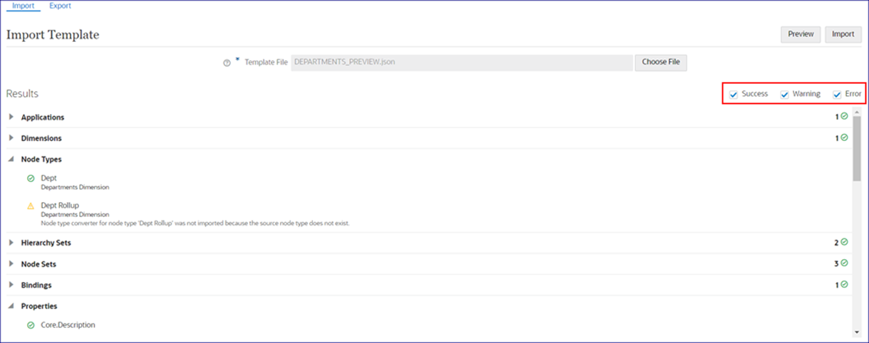

检查导入结果
运行模板导入后,可检查结果以确定模板文件中每个对象的状态:
  • 成功:已从模板文件导入对象,且未进行任何更改。
  • 警告:已导入对象,但为了导入对象进行了更改,导入的对象与导入文件中的对象不同。
  • 错误:未导入对象。
您可以启用和禁用其中每个筛选器,以仅查看具有特定状态的对象。例如,您可以仅查看出现警告或错误的对象。

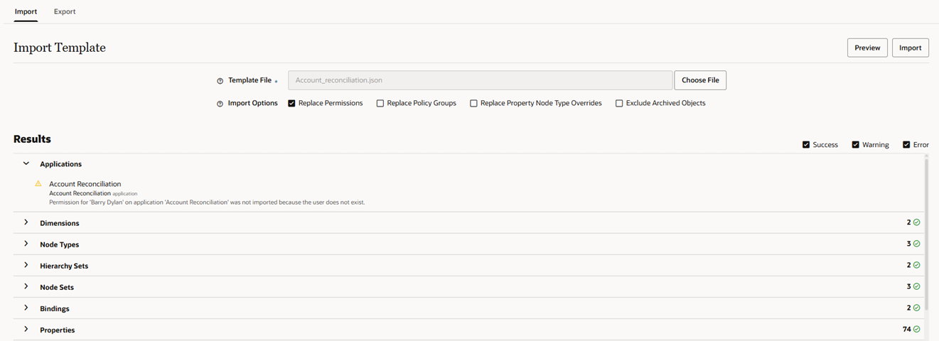

单击下载 “下载”按钮 以将导入结果下载到 Excel 文件。该文件包含摘要选项卡(包含有关导入的信息,例如时间戳、文件名和导入选项)和导入结果选项卡(包含模板导入的结果)。结果选项卡按对象类型排序。
在以下示例中,未导入模板中 Barry Dylan 的权限,因为目标环境中不存在该用户。
