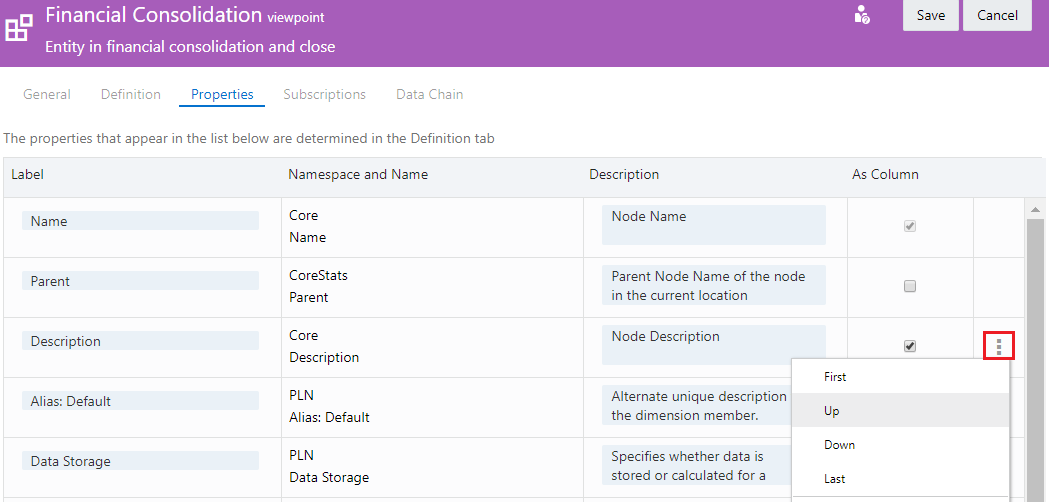

要配置属性的显示顺序:
  1. 从打开的视图中,选择要配置的视点。
  2. 将光标置于视点名称的右侧,单击菜单图标 选择菜单,然后选择检查。
  3. 选择属性选项卡,然后单击编辑。
  4. 在最右侧的列中,将光标悬停在要移动的属性单元格中,单击 选择菜单,然后选择所需的属性移动方式:
    • 第一个 - 将属性移到列表中的顶部,使其作为第一个属性。
    • 向上 - 将属性在列表中向上移动一行。多次使用此选项可以将属性向上移动多行。
    • 向下 - 将属性在列表中向下移动一行。多次使用此选项可以将属性向下移动多行。
    • 最后一个 - 将属性移到列表中的底部,使其作为最后一个属性。
    更改所显示属性的顺序
  5. 重复上述操作,直到属性采用所需的显示顺序,然后单击保存。
