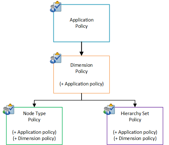

可以在应用程序、维、层次集或节点类型级别启用策略。与权限一样,策略可以从应用程序传播到维,然后传播到层次集和节点类型。也就是说,在应用程序上配置的策略将应用于该应用程序中的所有维,在维上配置的策略将应用于该维中的节点类型和层次集。有关详细信息,请参阅“权限级联”。

图中显示了应用程序、维、节点类型和层次集策略以及上面列出的操作

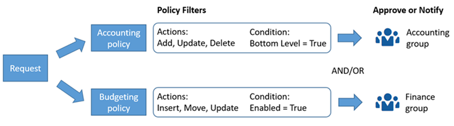

可以为同一数据链对象定义多个策略,从而允许不同的用户批准不同类型的请求或者针对不同类型的请求来通知用户。可以使用不同筛选器创建其他策略,以处理不同用户对特定数据集的条件审批或通知。例如,下图说明了具有两个策略的维:
  • 如果添加、更新或删除底层节点,会计策略将向会计组发送审批请求或通知
  • 如果插入、移动或更新节点,预算策略将向财务组发送审批请求或通知。
图中显示了前面列表中所述的策略
