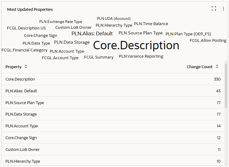

最新属性
最新属性
最新属性仪表板面板显示更改总数最高(由您的页面筛选器确定)的属性(最多前 100 个)。该可视化以标记云形式显示,属性的更改越多,显示的字体就越大。属性也显示在一个表中,其中包含每个属性的更改总数。
从标记云,可以向下钻取以查看特定属性的事务历史记录,交叉钻取以在其他可视化中查看该属性的更改,或将该属性的具体信息应用于页面筛选器(请参阅“使用仪表板面板”)。
从表中,可右键单击列以调整其大小或更改排序顺序。

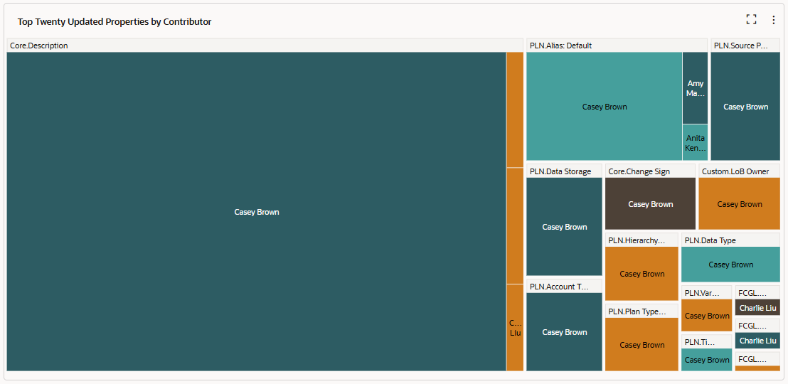

前二十个已更新属性 (按贡献者)
前 20 个已更新属性 (按用户)
前二十个已更新属性 (按贡献者) 仪表板面板在树状图中显示每个贡献者的前二十个已更新的属性。图表中每个段表示特定用户对特定属性所做的更改,段越大,表示更改数越多。
从特定属性的段中,在属性标题中单击最大化 “最大化”图标 可仅显示该属性的树状图。单击还原 “还原”图标 可再次显示所有属性。
对于图表中的每个段,可以向下钻取以查看事务历史记录,交叉钻取以在其他可视化中查看更改,或将该段的具体信息应用于页面筛选器(请参阅“使用仪表板面板”)。
