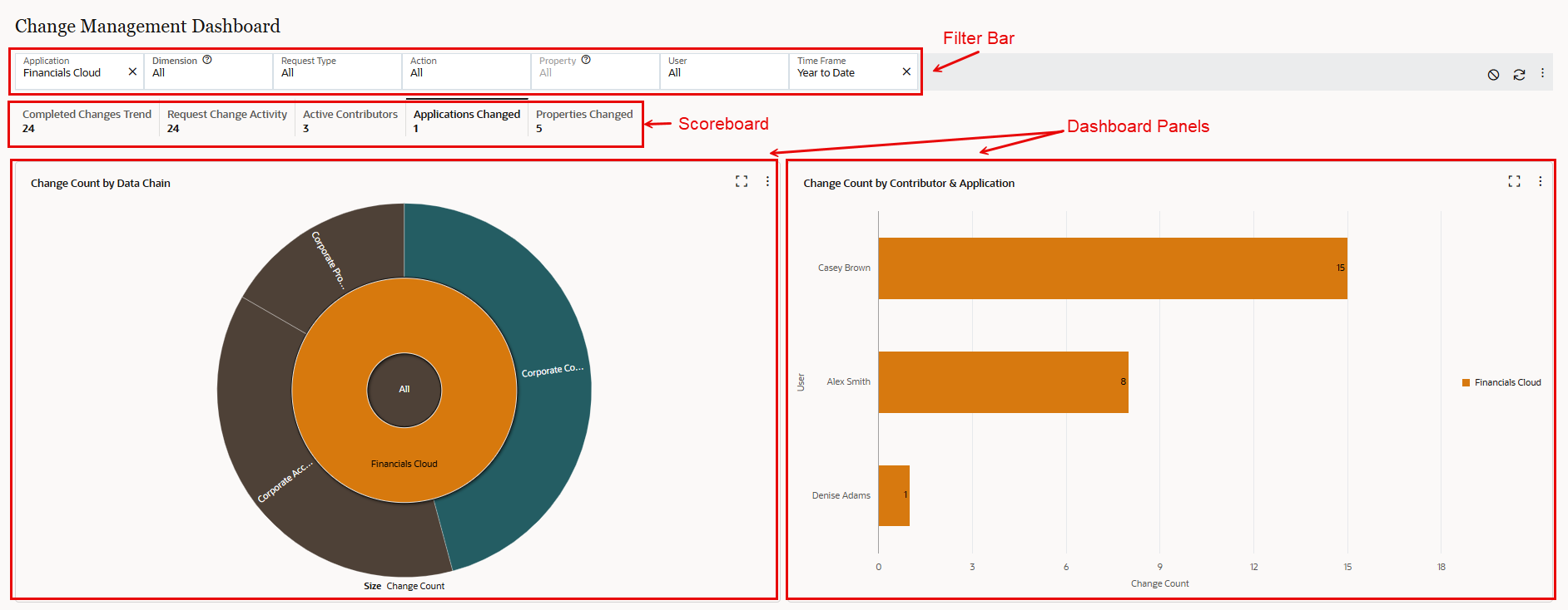

仪表板概览
仪表板页面,下面介绍了其中的各个部分
仪表板页面包含以下部分:
  • 仪表板选择面板:用于选择要查看的仪表板。如果您有任何保存的筛选器,它们也会显示在此面板中应用它们的仪表板下。
  • 筛选器栏:用于自定义仪表板以根据指定的条件(例如应用程序名称或请求类型)显示数据和度量。请参阅“使用筛选器栏”。
  • 记分板:显示当前仪表板可用的度量类别,例如“已更改的属性”或“活跃的贡献者”。请参阅“使用记分板”
  • 仪表板面板:显示您选择的度量的可视化数据。请参阅“使用仪表板面板”。

记分板显示仪表板的特定度量的记分卡。例如,更改管理记分板显示一段时间内对应用程序所做更改的度量,例如已完成更改和已更改的属性。在记分板上选择记分卡可显示相应卡的度量。
每个记分卡显示按筛选器栏筛选的度量名称和度量值。
使用仪表板面板
仪表板面板显示您在记分板中选择的度量的数据可视化,例如图表、表或图示。

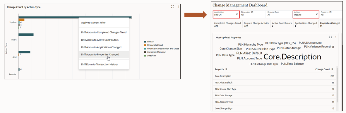

交叉钻取
通过从仪表板面板元素交叉钻取,您可以将一个数据可视化中的筛选器应用于其他可视化。要从仪表板面板元素进行交叉钻取,请单击右键并选择交叉钻取选项。这会将当前可视化的项应用于筛选器栏,并导航到适当的记分板卡。
让我们通过一个示例来了解交叉钻取功能。更改管理仪表板按操作类型显示更改数的可视化。在此示例中,我们将从特定应用程序的特定请求操作类型交叉钻取以查看更改了哪些属性。
为此,我们右键单击 FinFSN 应用程序的更新操作类型,然后选择交叉钻取已更改的属性。此操作将导航到“属性已更改”卡,并自动将 FinFSN 应用程序和“更新”操作应用于页面筛选器:
交叉钻取示例
应用于当前筛选器
应用于当前筛选器操作将可视化中所选数据元素的筛选器应用于页面筛选器。这样,您就可以有效地放大特定数据元素。例如,从“属性已更改”选项卡,您可以选择特定属性并将其应用于当前页面筛选器。这样,您就可以查看更改该属性的用户。
要将数据元素的筛选器应用于页面筛选器,请右键单击该数据元素并选择应用于当前筛选器。
