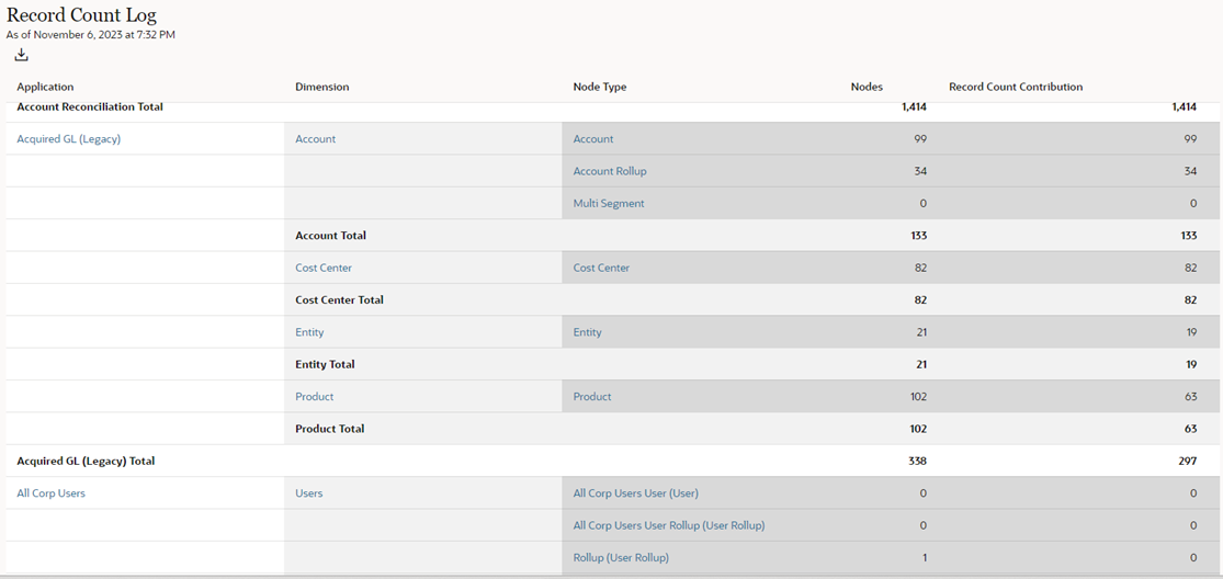

通过单击“系统”下的记录计数日志,从“报表”页面访问记录计数日志报表。每个应用程序、维和节点类型的节点计数都显示在“节点”列中,同时还会显示每个应用程序、维和节点类型的其他独特记录,这些记录包括在“记录计数贡献”列中。
记录计数会在日常维护期间之后或服务重新启动之后进行更新。上次更新记录计数的日期和时间显示在报表标题下。
记录计数日志报表(按应用程序、维和节点类型显示节点)
单击下载 将所有匹配的记录下载到文件 以将信息从记录计数日志报表下载到 Excel 文件。下载的文件中包含每个节点类型的节点和记录计数。
