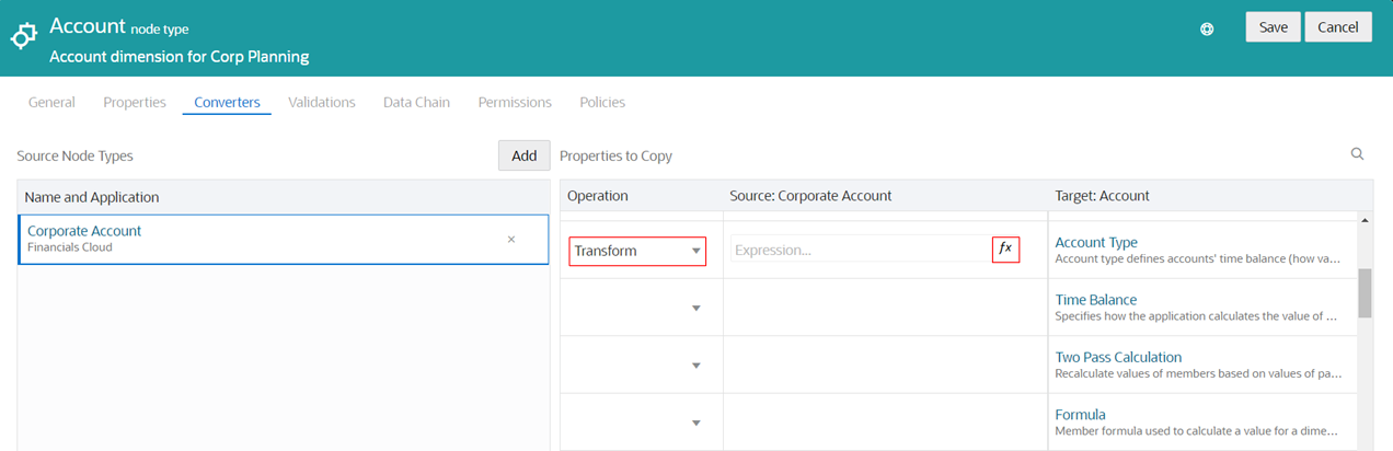

首先,让我们看一下节点类型转换器中设置的属性:
  1. 在“节点类型”中,单击 Corporate Planning 的“帐户”节点类型以在检查器中打开节点类型。
  2. 单击“转换器”选项卡。
  3. 在“要复制的属性”面板中,找到“目标”列中的帐户类型属性。
  4. 单击编辑。
  5. 在“操作”列中,从下拉菜单中选择转换。
  6. 在“源”列中,单击定义表达式 定义表达式。
    突出显示“转换”和“定义表达式”的节点类型检查器
    此时会显示表达式生成器。

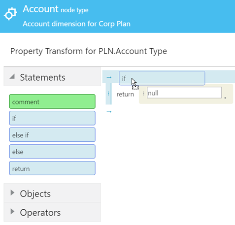

  1. 在调色板的“语句”中,将 IF 语句拖动到编辑器顶部的蓝色箭头处。
    将 IF 语句拖动到编辑器的表达式生成器

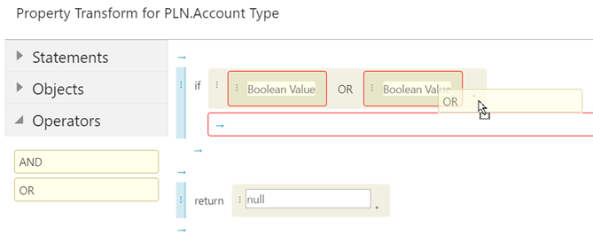

  2. 在“运算符”中,将 OR 运算符拖动到表达式的 IF 条件中。
    由 OR 运算符分隔三条 IF 语句的编辑器

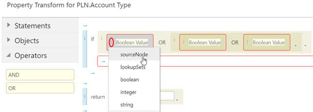

    请注意,每条 IF 语句和语句块周围都有红色轮廓。这表示它们无效。每条 IF 语句应具有一个“布尔”类型的条件,每个语句块应包含一条 return 语句。表达式生成器会在构建表达式时对其进行实时计算,当我们继续将字段添加到表达式时,即会解决这些验证错误。
  3. 在第一个 IF 条件中,单击 选择表达式项,然后从下拉菜单中选择 sourceNode。
    突出显示“选择表达式项”并显示源节点的 IF 语句

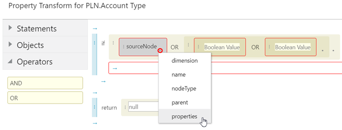

  4. 单击 sourceNode 旁边的点,然后从下拉菜单中选择属性。
    显示 sourceNode、要单击的点和属性的 IF 条件
    注:
    单击表达式中字段旁边的点时,下拉菜单仅显示适用于该字段的对象、方法和属性。

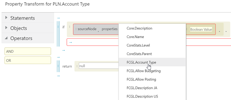

  5. 单击属性旁边的点,然后从下拉菜单中选择 FCGL.Account Type。
    显示所有相关属性的属性下拉菜单
    注:
    显示属性转换的属性时,因为源节点的节点类型已知,所以仅显示该节点类型的属性。但是,显示派生属性的属性时,因为节点类型未知,所以将显示对应用程序有效的所有属性。

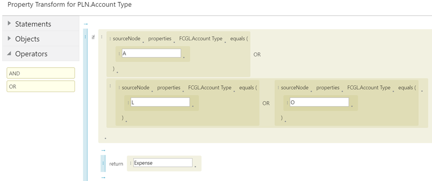

  7. 在文字文本字段中,输入 "A"(代表“资产”)。
    显示已输入 A 的文字字段

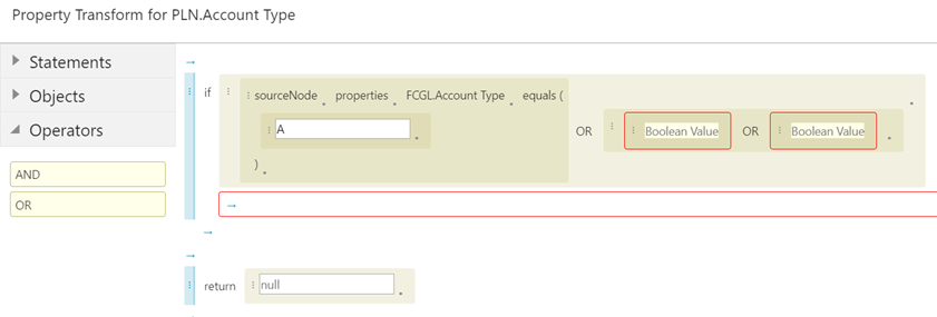

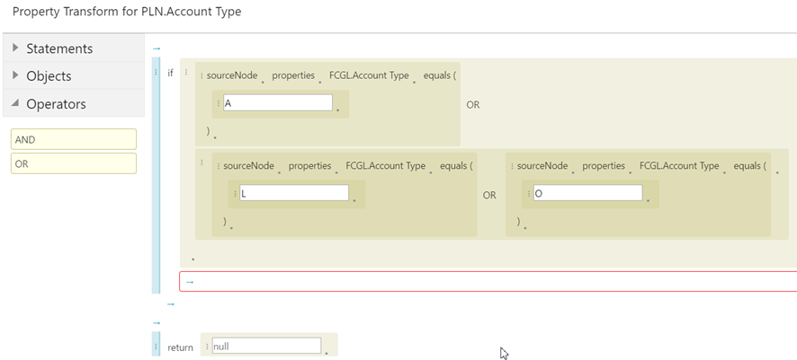

  8. 重复步骤 3-7 为 FCGL.Account Type 等于 "L"(代表“负债”)和 "O"(代表“所有者权益”)添加 IF 条件。
    IF 语句显示步骤中详述的三个条件

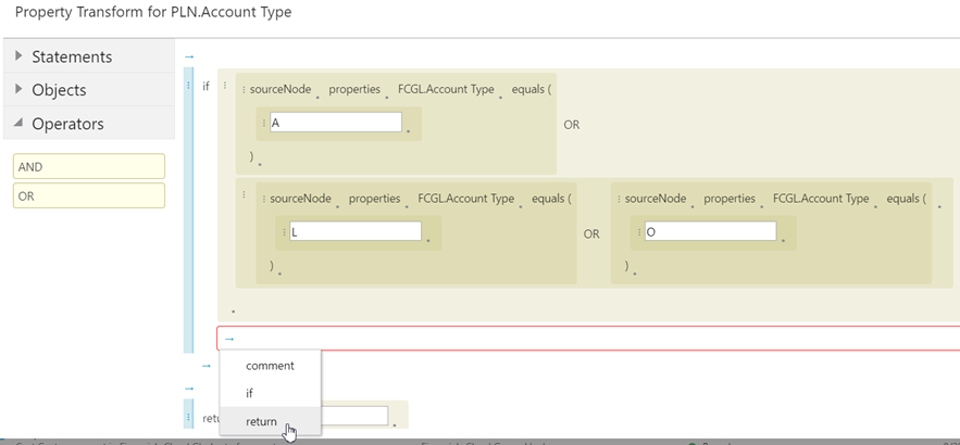

    现在,所有 IF 条件都包含布尔值,因此不会再显示指示验证问题的红色边框。但是,语句块仍然缺少 return 语句。因此,仍然有一个指示验证错误红色边框。
  9. 在语句块中,单击 插入语句,然后从下拉菜单中选择 return。
    突出显示 return 语句的语句块
    请注意,添加 return 语句后,该语句块周围不再显示红色验证边框。

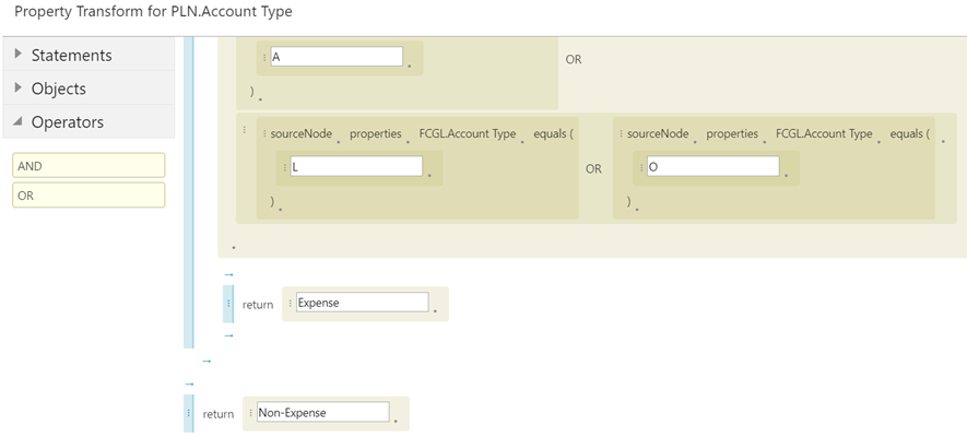

  10. 在 return 块中,输入“费用”。
    return 语句显示文本字段中输入的“费用”
  11. 在下面的 return 块中,输入“非费用”。
    第二个 return 块显示“非费用”
