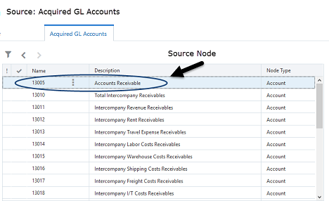

源是收购 GL 应用程序和“帐户”维,如下所示:
收购 GL 帐户是源节点。

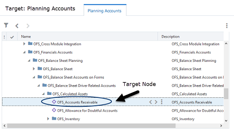

目标是 Planning 应用程序和帐户维,如下所示:
作为目标节点的 Planning 帐户。
