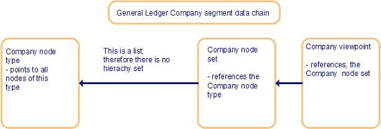

下图显示了数据链:

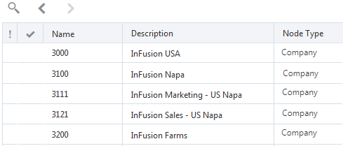

下图显示了 "Company" 视点节点:

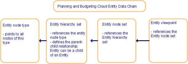

下图显示了导入的 "Entity" 数据链:

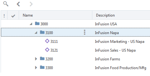

下图显示了 "Entity" 视点节点:

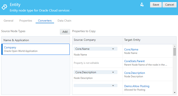

创建一个节点类型转换器,以将总帐的 "Company" 节点类型转换为 Planning 的 "Entity" 节点类型,如下所示。
