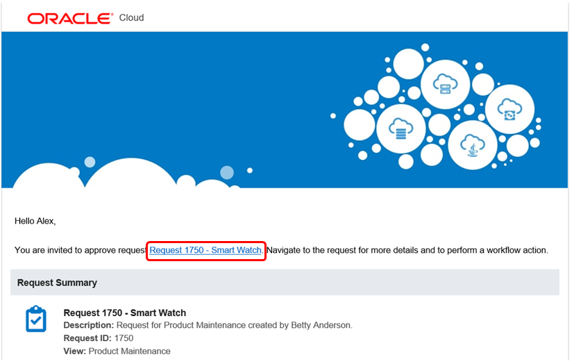

  1. 在请求审批的电子邮件通知中,单击其中的链接可导航到请求。
    屏幕截图显示了一个电子邮件通知,其中突出显示了请求链接

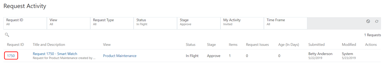

  3. 在“请求活动”中,单击 Smart Watch 请求的请求 ID。
    屏幕截图显示了“请求活动”,其中突出显示了 Smart Watch 请求

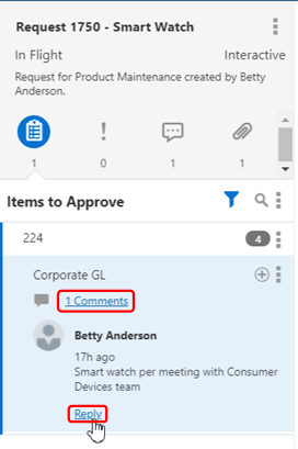

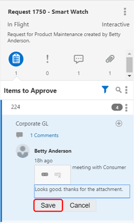

  4. 在请求面板中,单击注释以查看 Betty 的注释,然后单击回复。
    屏幕截图显示了请求面板,其中突出显示了注释和回复
  5. 输入回复并单击保存。
    屏幕截图显示了回复注释

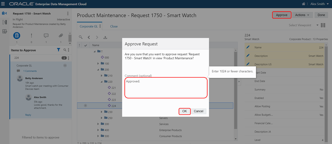

  6. 执行以下操作:
    1. 单击批准。
    2. (可选):输入注释。
    3. 单击确定。
    屏幕截图显示了审批对话框
    在您批准请求之后,将为 Financial Close 和 Corporate Planning 应用程序生成订阅请求。

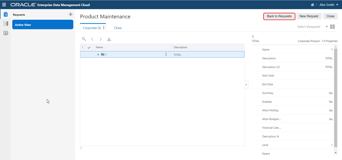

  7. 下面审核生成的订阅请求。单击返回到请求。
    屏幕截图显示了请求窗口,其中包含“返回到请求”按钮

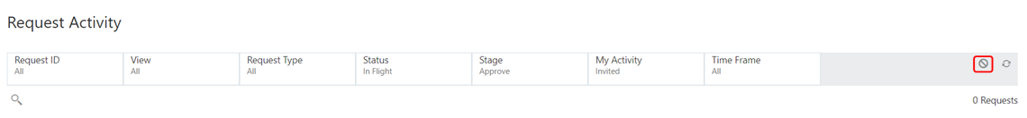

  8. 单击重置所有筛选器按钮。
    屏幕截图显示了“请求活动”,其中突出显示了“重置所有筛选器”按钮

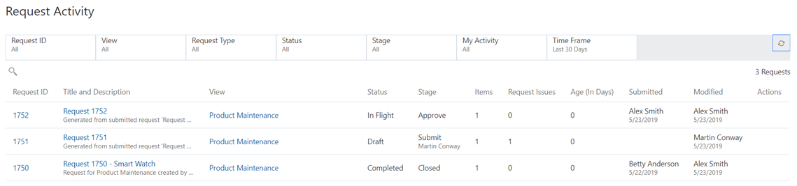

  9. 检查以下请求的状态:
    • Request 1750 的状态为已完成。这是 Betty 为 Corporate GL 应用程序输入的请求。
    • Request 1751 的状态为草稿。这是为 Corporate Planning 应用程序生成的订阅请求;但是,验证错误会阻止提交该订阅请求。Corporate Planning 数据管理员 Martin 需要采取措施来更正验证错误。
    • Request 1752 的状态为进行中。这是为 Financial Close 生成的订阅请求。它正等待数据管理员 Kerry 批准。
    屏幕截图显示了请求以及步骤中列出的状态
