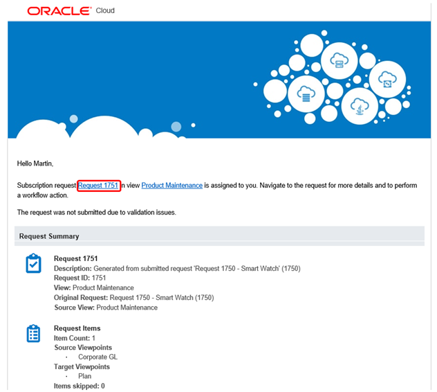

  1. 在请求验证问题的电子邮件通知中,会显示一则声明,指出由于验证问题而无法提交请求。单击电子邮件中的链接以导航到请求。
    屏幕截图显示了一个电子邮件通知,其中包含一则有关验证问题的消息

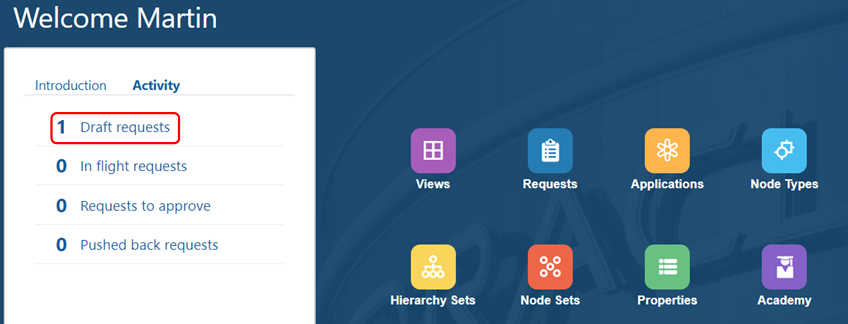

  2. 在“活动列表”中,单击草稿请求。
    屏幕截图显示了活动列表中的一个草稿请求

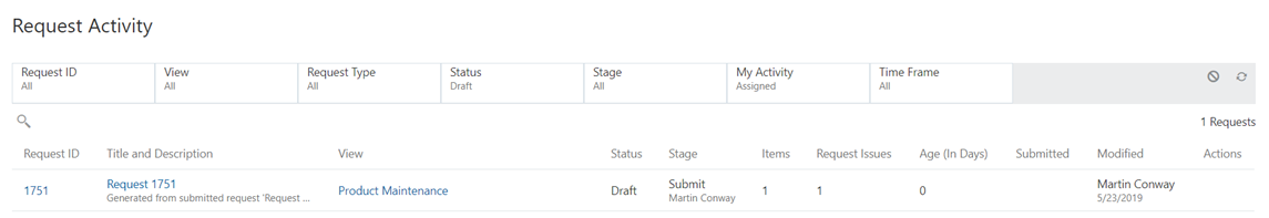

  3. 在“请求活动”中,单击 Request 1751 以在维护视图中打开它。
    屏幕截图显示了请求活动中的 Request 1751

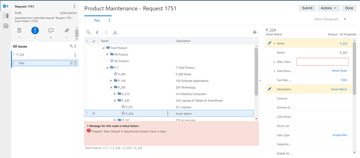

  4. 单击请求问题,然后展开该请求问题以显示验证错误。本方案中的请求缺少一个名为 "Alias: Default" 的必需属性。
    屏幕截图显示了请求以及指出缺少必需属性的验证消息

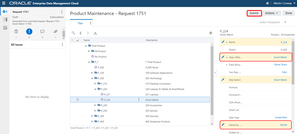

  5. 在属性面板中,为 Alias: Default 输入 Smart Watch。(可选)可以进一步扩充该请求。在本方案中,为层次类型选择了存储。完成后,单击提交。
    屏幕截图显示了步骤中列出的更正。
    在修复验证问题后,将该请求提交给企业数据管理员 Kerry 进行审批。
