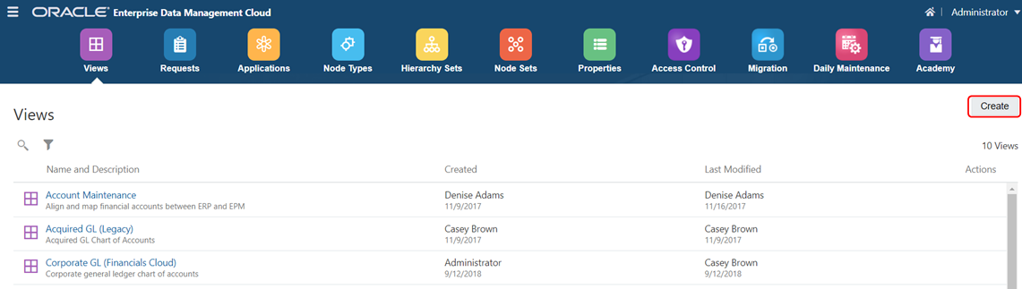

步骤 1:创建维护视图
  1. 在“视图”中,单击创建。
    屏幕截图显示了视图窗口,其中突出显示了“创建”按钮

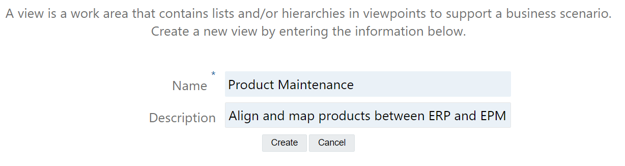

  2. 输入维护视图的名称和描述,然后单击创建。
    屏幕截图显示了创建视图向导

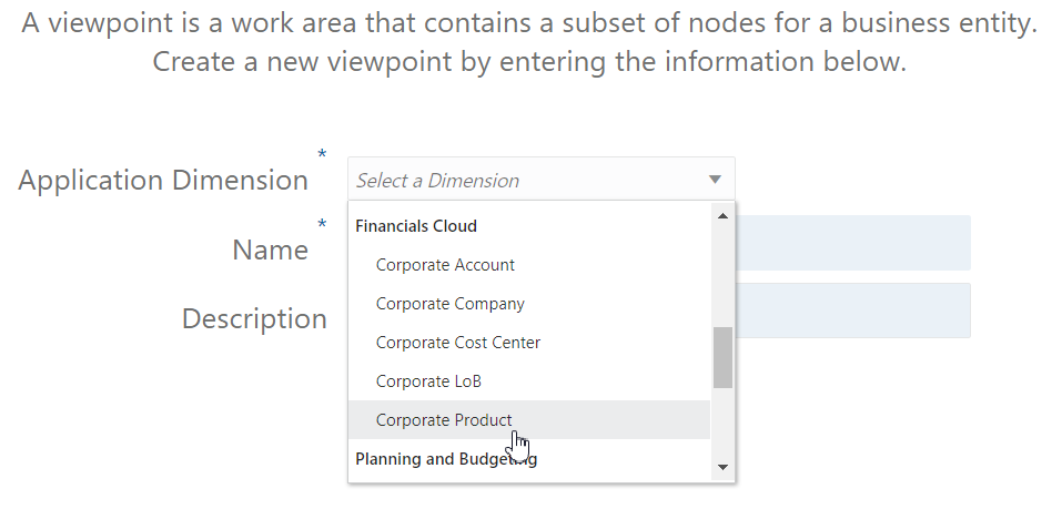

  4. 在应用程序维中,使用下拉列表选择要为其创建视点的维。在本方案中,我们将在 Financials Cloud 应用程序中选择 Corporate Product 维。
    屏幕截图显示了下拉菜单中的 Corporate Product 维

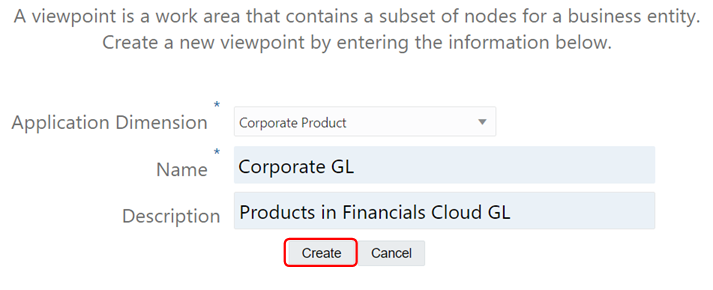

  5. 输入视点的名称和(可选)描述,然后单击创建。
    屏幕截图显示名称为 Corporate GL

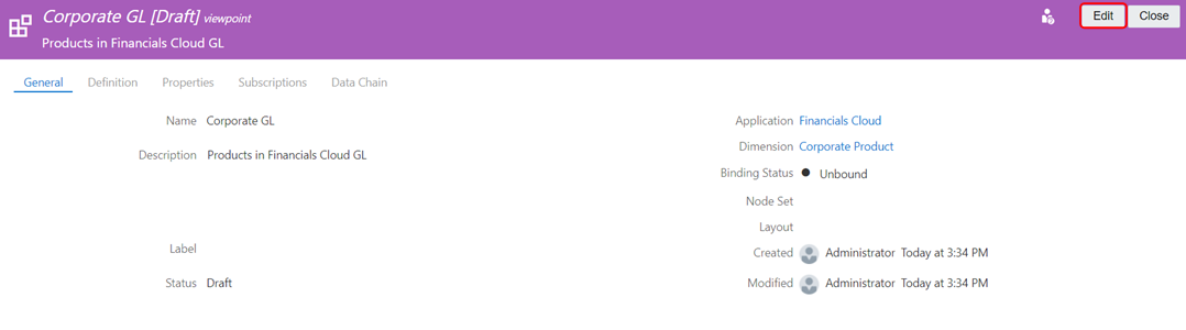

  6. 从视点检查器中,单击编辑。
    屏幕截图显示了视图检查器中的编辑按钮

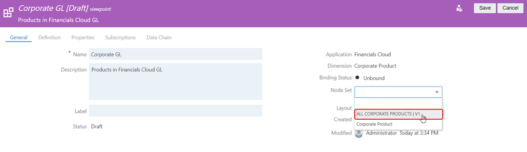

  7. 在节点集中,选择下拉菜单,然后为视点选择节点集。在本方案中,我们将选择 ALL CORPORATE PRODUCTS | V1。
    屏幕截图显示了节点集下拉菜单
    当您选择了节点集后,层次集会自动填充。

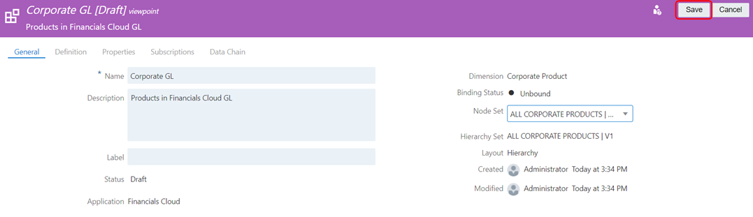

  8. 单击保存。
    屏幕截图显示了视点检查器,其中突出显示了“保存”按钮
    “绑定状态”字段将更新为显示节点集已绑定,这表示视点中包含一个绑定到“产品”维的节点集。请参阅“了解绑定规则”。

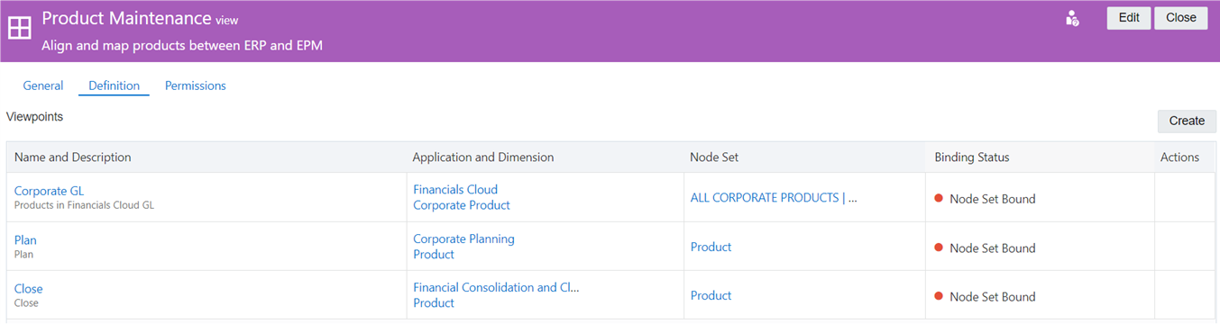

  9. 从视图检查器中,重复步骤 3 到 8,以便为下列维创建视点:
    视点名称 视点描述 应用程序 维 节点集
    Plan Plan Corporate Planning 产品 产品
    Close Close Financial Consolidation and Close 产品 产品
    屏幕截图显示了视图检查器,其中包含 Corporate GL、Plan 和 Close 的视点
