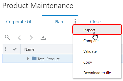

  2. 在 "Plan" 选项卡上,单击 视点操作,然后选择检查。
    屏幕截图显示了视点操作菜单,其中突出显示了“检查”

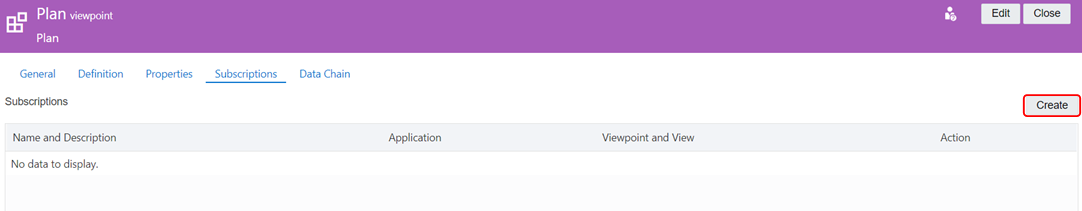

  3. 在“订阅”选项卡上,单击创建。
    屏幕截图显示了“订阅”选项卡上的“创建”按钮

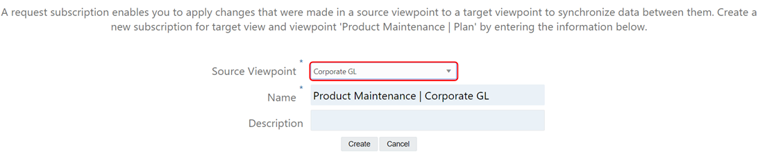

  4. 在“订阅”向导中,单击源视点下拉菜单,然后在“产品维护”视图中选择 Corporate GL 视点。在选择源视点之后,订阅名称会自动用源视图和视点填充。(可选)输入描述,然后单击创建。
    屏幕截图显示了 Corporate GL 视点处于选中状态

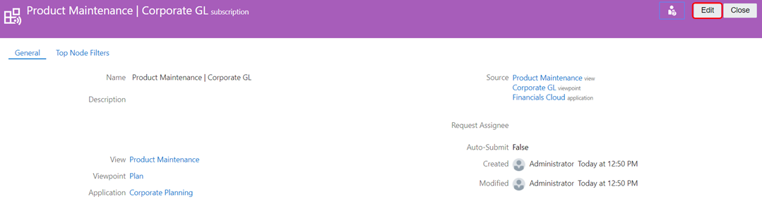

    此时订阅将显示在订阅检查器中。
  5. 接着,我们为请求指定接受者。单击编辑。
    屏幕截图显示了订阅检查器,其中突出显示了“编辑”按钮

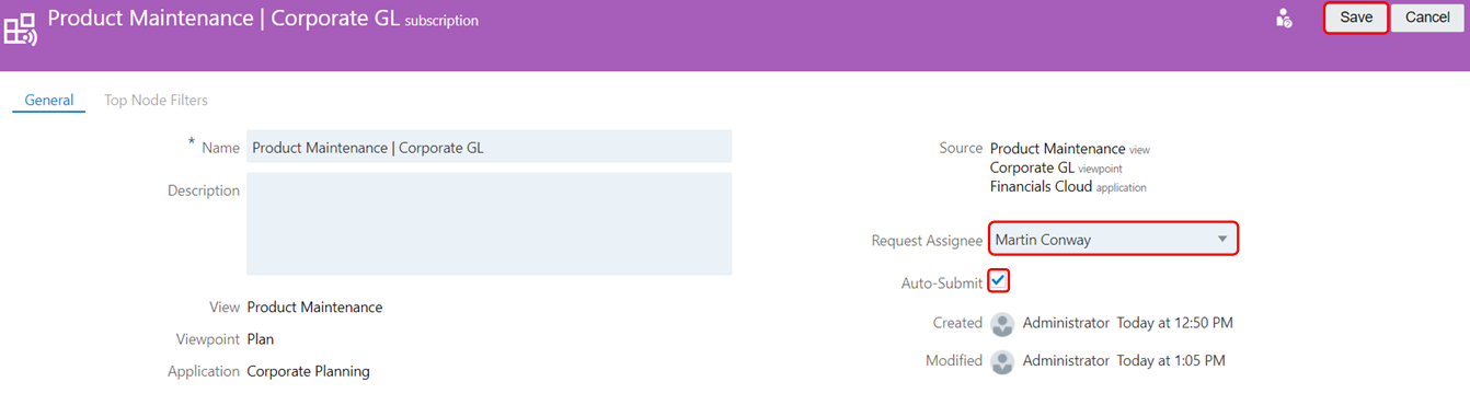

  6. 在订阅检查器中,执行以下操作:
    1. 单击请求接受者下拉菜单,然后选择应当将订阅请求分配到的人员。在本方案中,我们选择的是 Corporate Planning 数据管理员 Martin Conway。
    2. 选中自动提交复选框。
    3. 单击保存,然后单击关闭。
    屏幕截图显示了 Martin Conway 被选作请求接受者

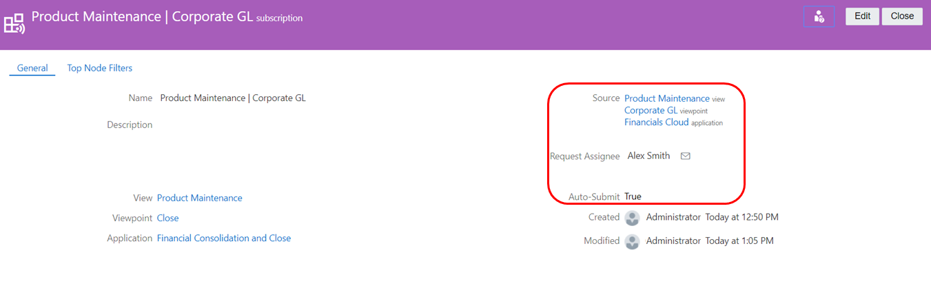

  7. 在 "Close" 选项卡上,重复步骤 2 到 6,以创建另一个包含下列设置的订阅:
    • 源视图:产品维护
    • 源视点:Corporate GL
    • 请求接受者:Alex Smith(Financial Close 数据管理员)
    • 自动提交:True
    屏幕截图显示了 Close 选项卡上的订阅,其中包含步骤中所述的设置
