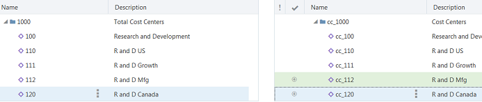

    缺少节点部分列出名为 112 和 120 的节点,如以下示例所示:
    比较指明缺少名为 112 和 120 的节点。

      两个层次现在具有完全相同的叶节点,如以下示例所示:
      目标应用程序现在包含与源应用程序相同的叶节点。
      注:
      自动向目标层次的节点添加了前缀 cc_。这是因为“目标层次”应用程序的节点类型具有节点类型限定符 cc_。
