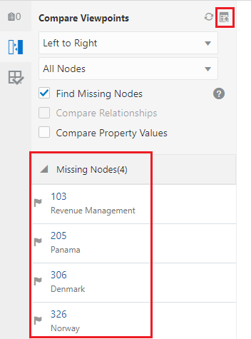

要根据比较结果创建请求项:
  1. 运行比较后,单击新建请求或打开草稿请求。
  2. 单击从比较创建请求项 “从比较创建请求项”按钮。请参阅以下示例。
    “根据比较结果创建请求”按钮
    注:
    如果您通过选择特定节点(例如,仅底层节点)或特定属性筛选了视点比较,则将仅按筛选的比较结果创建请求项。
