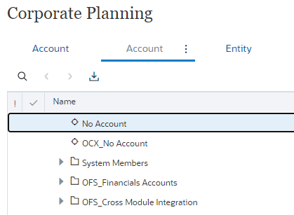

    将在原始视点选项卡右侧显示副本视点选项卡。副本视点选项卡的名称与原始视点选项卡相同,但名称文本以不同的颜色显示,以区分副本视点选项卡与原始视点选项卡。
    屏幕截图显示了 Account 视点的副本
