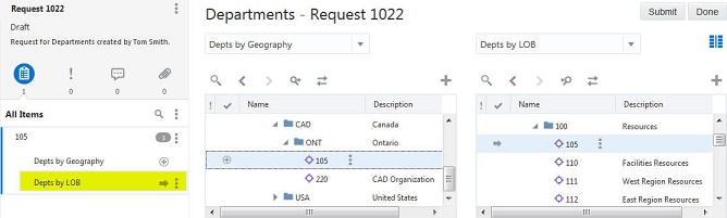

  • 在请求项中选择节点。
    例如,您从节点 105 的请求项中选择 "Depts by LOB"以在 "Depts by LOB" 视点中导航到该节点。
    从请求定位节点示例
