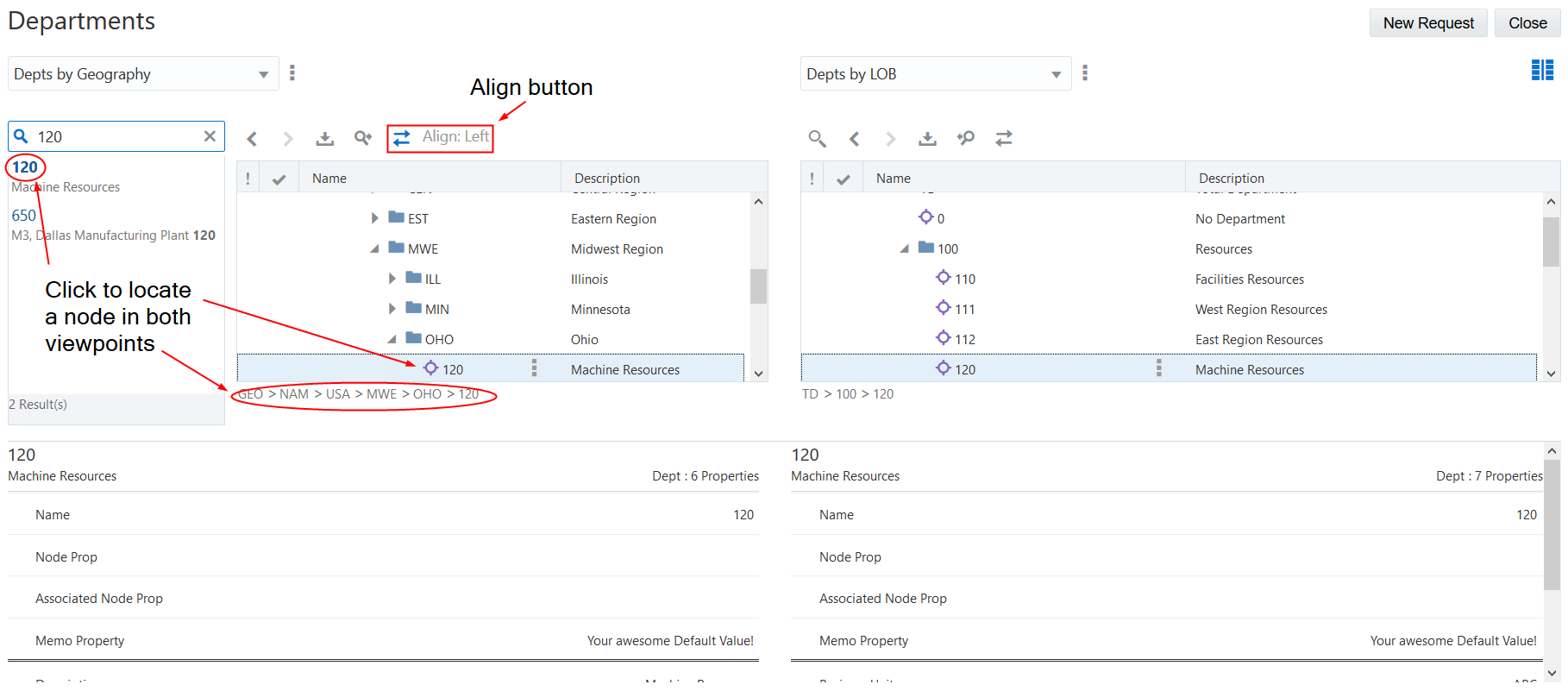

  2. 选择一个节点,然后对选定节点所在的视点单击对齐 “对齐”按钮。
    注:
    对齐过程运行期间,无法对页面执行其他操作。

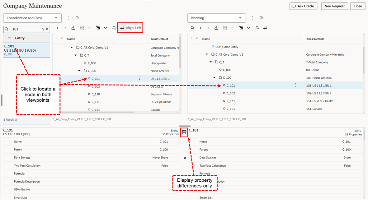

    下面的屏幕截图显示,当您单击对齐 “对齐”按钮 并在搜索结果、导航链接或左侧视点中选择节点 101 时,该节点会同时显示在右侧视点中(如果该节点在右侧的视点中存在)。它还显示每个视点的属性列表(由水平线分隔)。线上方的属性是两个视点共有的属性或由节点类型转换器映射的属性。线下方的属性是两个视点之间的不同属性。
    提示:
    在“比较”选项卡上显示对齐的节点时,您可以选择单击仅筛选出不同的项 “仅筛选出不同的项”按钮 以仅显示具有不同属性值的属性。
    “对齐节点和属性”屏幕中的属性差异(对齐按钮处于突出显示状态)
