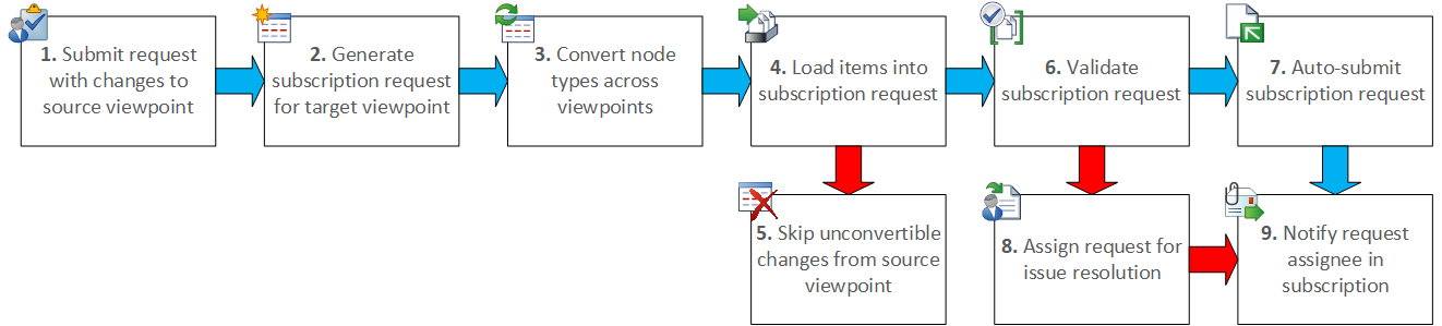

订阅流程概述
通过从目标视点到源视点的订阅创建订阅。创建订阅后,订阅流程将按下图中所示流运行。请注意,此流表示订阅流程概述,而不表示由用户执行的一系列步骤。
下述列表的图形表示
  1. 用户在源视点中提交包含更改的请求时,订阅流程开始。
  2. 系统为所有目标视点生成单个或组合目标请求。请参阅“组合目标请求”。
  3. 使用节点类型转换器,系统将源节点类型转换为目标节点类型。请参阅“订阅的先决条件”。
  4. 如果节点类型相同,或者如果可以通过使用节点类型转换器来转换项,则该项将加载到目标订阅请求。
  5. 如果项无法转换(例如,如果该节点类型的节点类型转换器不存在),将跳过该项。
  6. 系统验证已加载到订阅目标请求的所有项。
  7. 如果目标订阅请求中的项有效,则不跳过项,且启用自动提交,系统在目标订阅请求中提交项且请求状态更改为已完成。
  8. 如果目标订阅请求中的项无效(例如,如果无法识别父代),或者如果未启用自动提交,则请求将保持草稿状态且接受者必须对其采取操作。
  9. 系统将通知发送给具有该请求状态的请求接受者。请参阅“请求通知”。

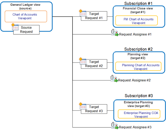

订阅示例
下面的示例将“总帐”视图中的“会计科目表”视点显示为订阅源,目标视点位于订阅它的 Financial Close、Planning 和 Enterprise Planning 视图中。每个订阅都具有单独的接受者。对“会计科目表”视点进行更新时,将自动生成目标订阅请求,以便在三个订阅视点中进行相同的更改并将通知发送给每个接受者。
由 FM、Planning 和 Enterprise Planning 应用程序订阅的源总帐应用程序

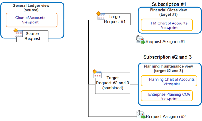

组合目标请求
如果满足以下条件,则在目标请求中组合请求项:
  • 源视点存在于同一视图中。
  • 目标视点存在于同一视图中。它们不需要与源视点在同一视图中。
  • 订阅具有相同的接受者。
  • 订阅中未启用创建独立请求选项。
提示:
如果要为此订阅创建单独的请求,而不将其与具有相同视图和接受者的其他请求组合,请在订阅定义中选择创建独立请求。请参阅“编辑订阅”。
在以下示例中,Planning 和 Enterprise Planning 视点添加到 Planning Maintenance 视图,且这两个订阅具有相同的接受者。由于两个目标视点在同一视图中且具有相同的接受者,因此 Planning 和 Enterprise Planning 更新的目标请求将组合到单个请求中。
