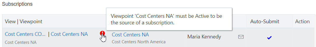

  • 源视点和目标视点都必须处于“活动”状态

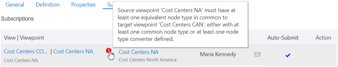

  • 如果源视点和目标视点都具有层次类型节点集,那么这两个层次集不能相同,且这两个视点之间必须至少拥有一个等效的节点类型。也就是说,源视点和目标视点必须在同一个应用程序中拥有相同的节点类型,否则必须设置节点类型转换器将源节点类型转换为目标节点类型。
  • 如果源视点具有列表类型节点集,而目标视点具有层次类型节点集,那么这两个视点之间必须至少有一个等效的节点类型。也就是说,源视点和目标视点必须在同一个应用程序中拥有相同的节点类型,否则必须设置节点类型转换器将源节点类型转换为目标节点类型。
  • 如果源视点和目标视点都具有列表类型节点集,或源视点具有层次类型节点集而目标视点具有列表类型节点集,那么这两个视点之间必须至少有一个不同的节点类型,且必须设置节点类型转换器以将源节点类型转换为目标节点类型。
