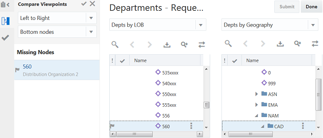

缺少的节点示例
在此示例中,对 "Depts by LOB" 视点和 "Depts by Geography" 视点中的底层节点进行比较。结果显示,"Depts by LOB" 视点中有一个节点在 "Depts by Geography" 视点中不存在。
比较视点结果

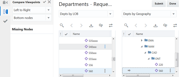

为了解决该差异,我们创建了一个请求,然后将节点 560 从 "Depts by LOB" 视点拖动到 "Depts by Geography" 视点中。该节点添加到 "Depts by Geography" 视点中后,节点 560 将从比较结果中移除。随后我们提交请求,以提交对 "Depts by Geography" 视点的更改。
已解决比较视点结果

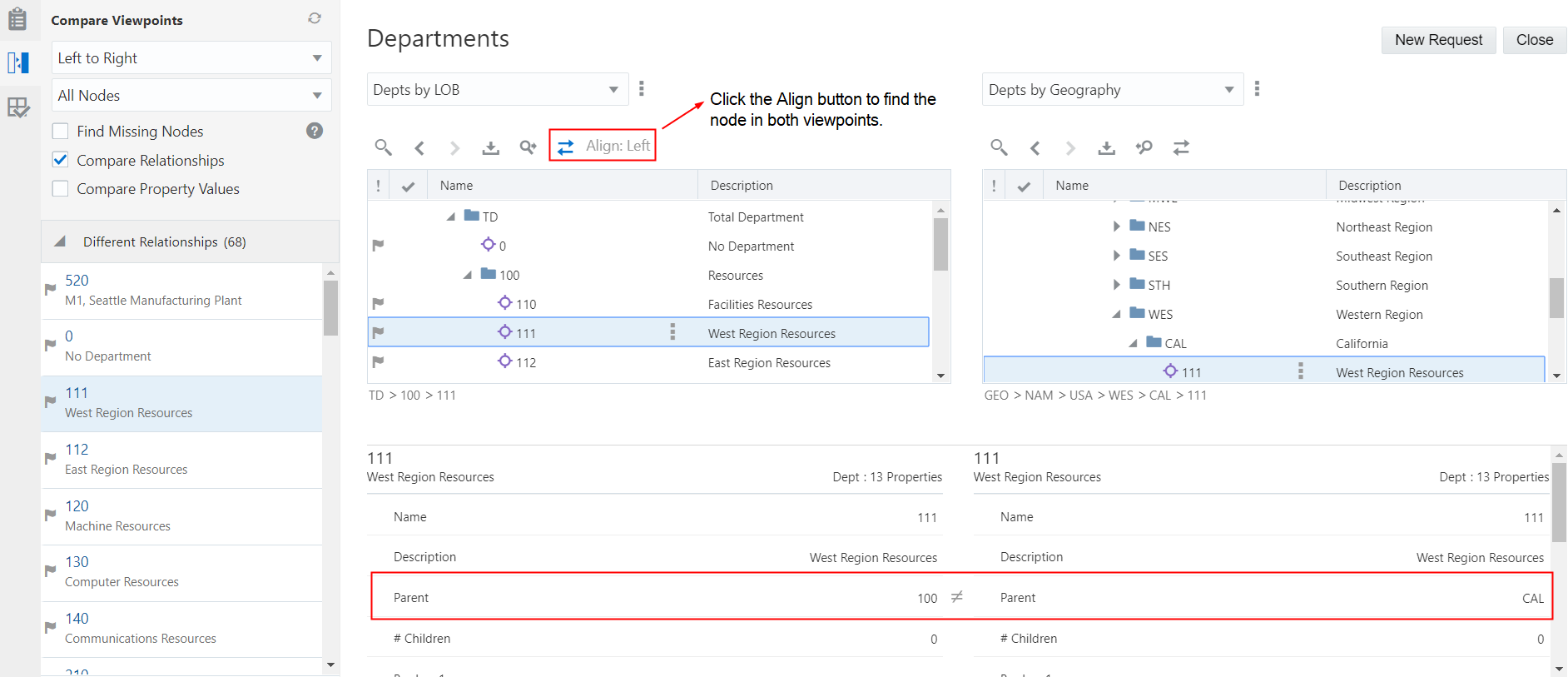

比较关系示例
在此示例中,对 "Depts by LOB" 视点和 "Depts by Geography" 视点中所有节点的关系进行比较。将显示存在于两个视点中但具有不同父代的所有节点。由于节点基于左侧视点对齐,因此单击比较结果中的节点 111 时,该节点显示在两个视点中。
屏幕截图在比较结果以及两个视点中显示节点 111
属性面板显示节点父代的不同值。

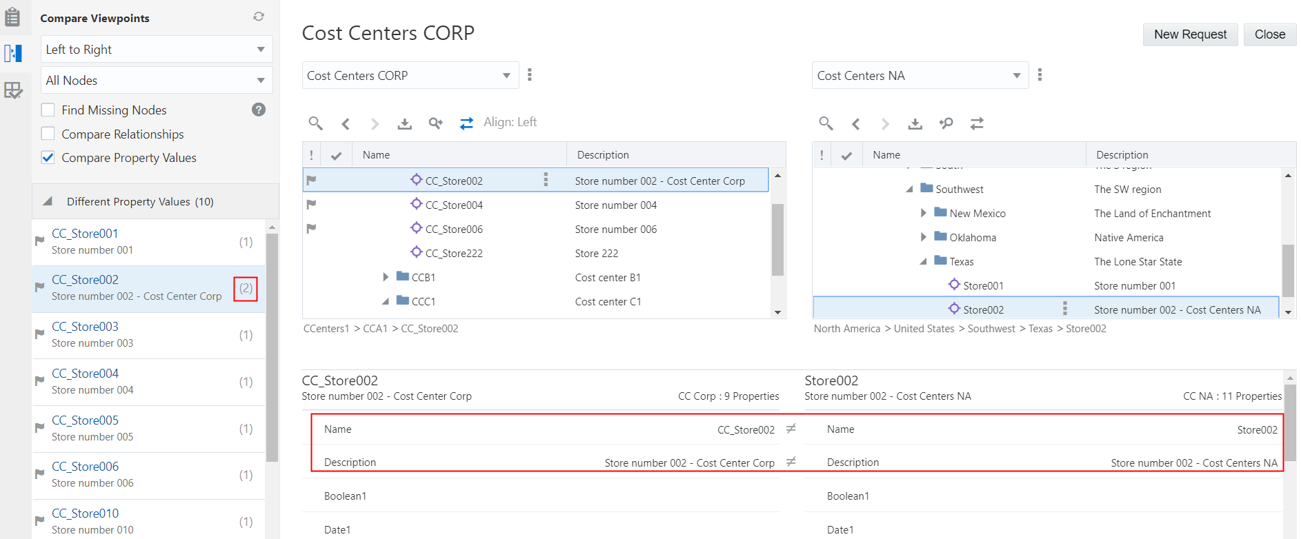

比较属性示例
在此示例中,对 "Cost Centers CORP" 视点和 "Cost Centers NA" 视点中所有节点的属性进行比较。比较结果显示了 Store002 节点的两个属性差异。在比较结果中单击了 CC_Store002。由于自动选择了对齐: 左,因此节点显示在两个视点中,且属性面板显示了此节点的名称和描述属性的差异。
屏幕截图显示了视点属性比较,包含节点名称和描述的差异
